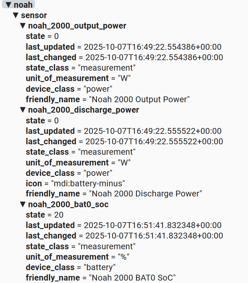

Seit gestern Nachmittag liefert der Akku aber keine Daten mehr über MQTT.
Der mqtt-Explorer zeigt mir nur den letzten Update der Daten an:

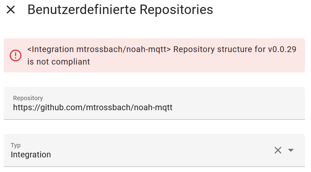

Nun wollte ich mal die Integration neu installieren (ein häufiger Tipp hier…), da bekomme ich schon beim Hinzufügen des Repositorys (nicht etwa “haben wir schon…”) das hier:
Ich habe überhaupt keinen Plan :thinking:

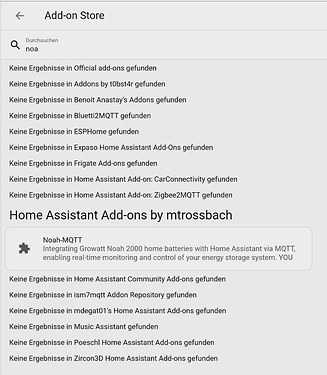

Du musst das nicht in HACS als Repository eintragen, sondern unter Add-ons, denn der noha-mqtt ist ein Add-on.
Danach das Add-on installieren und konfigurieren und mit dem MQTT Broker verbinden.

Die 2. meiner Fehlermeldungen habe ich natürlich selbst verursacht - klar, noah-mqtt ist ein Addon, konnte/durfte natürlich so nicht hinzugefügt werden :innocent:
