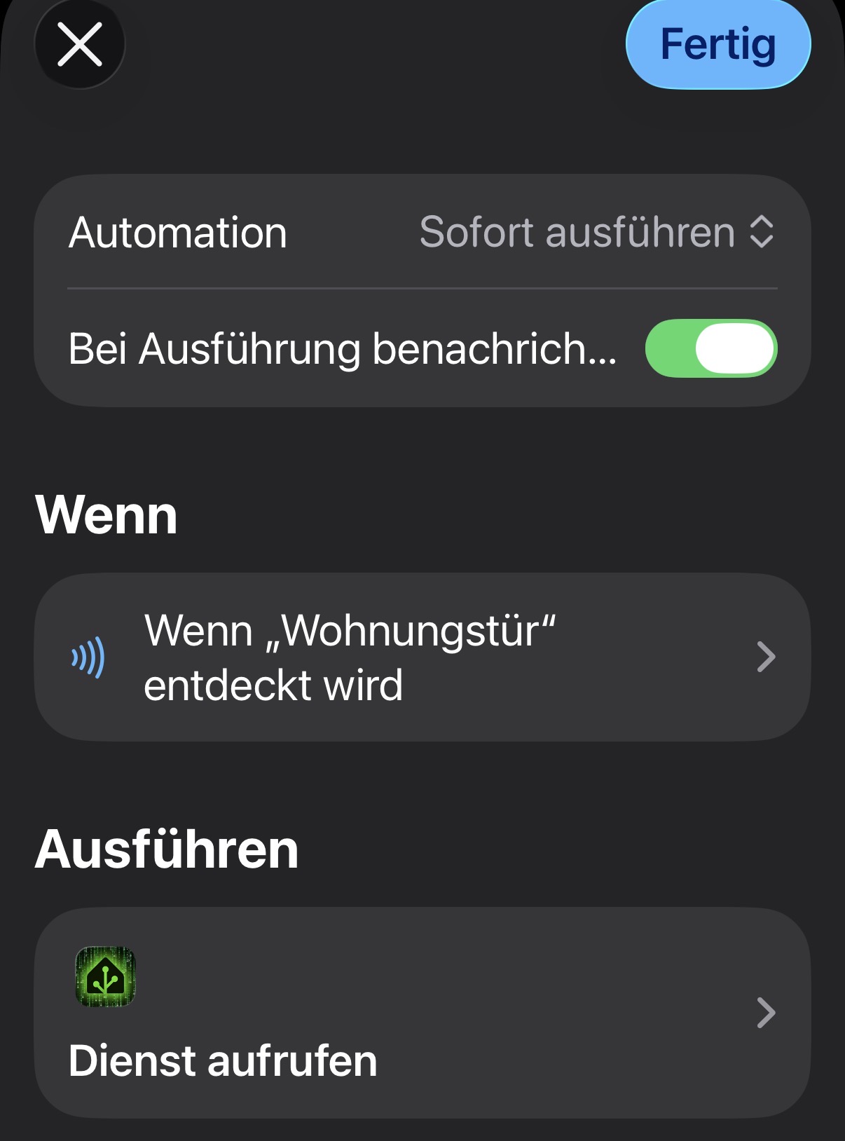

Ich versuche verzweifelt mit meinem iPhone 17 Pro Max mein Gargentor mittels NFC Tag zu öffnen. Leider scheitere ich daran, dass ich beim erstellen des Kurzbefehles die Möglichkeit nicht finde eine Neue Leere Automation zu erstellen weil ich kein “Event” auswählen und konfigurieren kann wie in diesemVideo bei Min. 4:56 zu sehen ist. Kann da bitte jemand helfen.

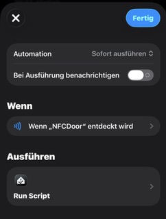

Erstelle Dir in Home Assistant einfach ein Script, der die Tür aufschließt.
Und unter Kurzbefehle dann einfach eine Automation erstellen, wenn NFC dann Home Assistant Dienst ausführen, den Server angeben und als Dienst das Script auswählen. Fertig.
Mit Run Script läßt sich ein Script direkt ausführen.
