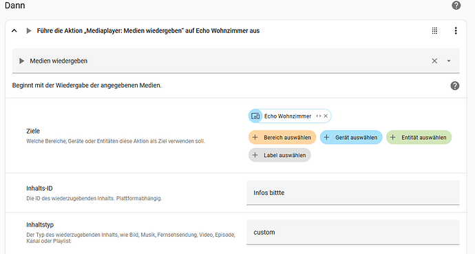

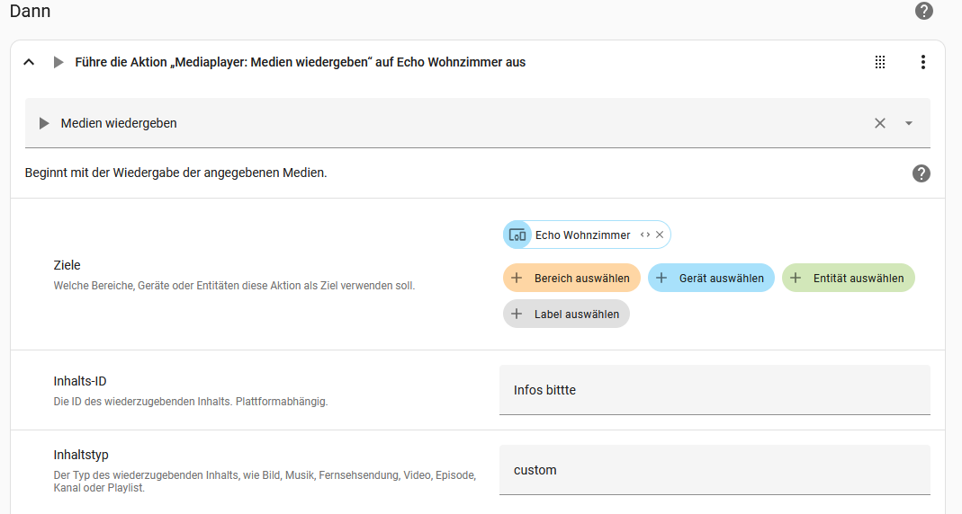

ich habe die Routine von Alexa “Infos bitte” genannt. Darin wie oben beschrieben die “Nachrichten aus deiner täglichen Zusammenfassung” und weitere Ansagen wie z.B. Verkehrslage oder Wetterbericht als Aktionen eingefügt.
Wenn das erledigt ist, kannst du ja herkömmlich zu Alexa sagen “Alexa, Infos bitte”. Dann spult sie die Routine ab.
In HA mache ich eigentlich nichts anderes, als diesen Befehl “Infos bitte” auszuführen.
Hier der Screenshot der Aktion:
oder als YAML Code:
action: media_player.play_media
  media_content_id: Infos bittte
  media_content_type: custom
  device_id: 99b5eff9f301d213d6e5ad9fed50f3f9
Ist hierfür die Integration “Alexa Madia Player“ nicht nötig?
