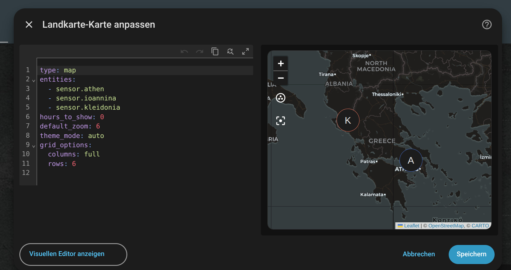

Wie bekommst Du das mit der Karte hin?
Mach eine Map-Karte, zB mit
type: map
entities:
  - entity: zone.home
    label_mode: icon
    focus: false
  - entity: sensor.letztes_erdbeben
    label_mode: attribute
    attribute: magnitude
default_zoom: 8
auto_fit: true
theme_mode: auto
wobei du bei sensor.xxx den Namen deiner Entität verwendest, wenn du sie anders benannt hast.
type: map
entities:
  - sensor.athen
  - sensor.ioannina
  - sensor.kleidonia
hours_to_show: 0
default_zoom: 6
theme_mode: auto
grid_options:
  columns: full
  rows: 6

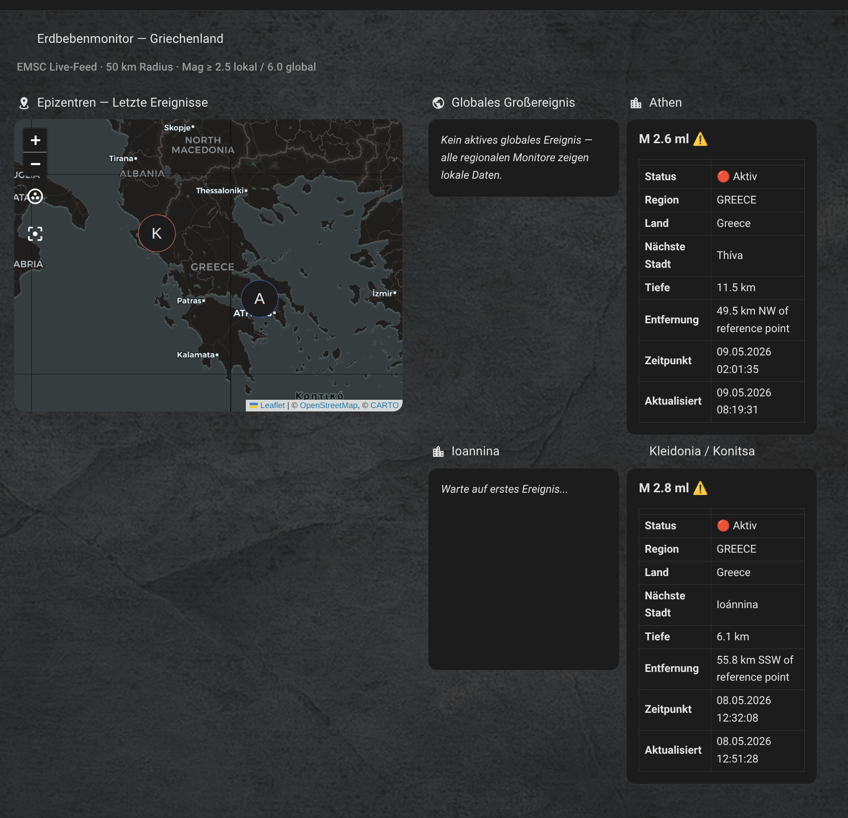

Und das Dashboard (da bastel ich noch… Die Anzeige aktiv/abgeklungen usw. läuft nicht rund)
 - title: Erdbebenmonitor
    path: erdbeben
    subview: true
    type: sections
    max_columns: 2
    sections:
      - type: grid
        column_span: 2
        cards:
          - type: heading
            heading: Erdbebenmonitor — Griechenland
            heading_style: title
            icon: mdi:earthquake
          - type: heading
            heading: EMSC Live-Feed · 50 km Radius · Mag ≥ 2.5 lokal / 6.0 global
            heading_style: subtitle
      - type: grid
        column_span: 1
        cards:
          - type: heading
            heading: Epizentren — Letzte Ereignisse
            icon: mdi:map-marker-radius
          - type: map
            entities:
              - sensor.athen
              - sensor.ioannina
              - sensor.kleidonia
            hours_to_show: 0
            default_zoom: 6
            theme_mode: auto
            grid_options:
              columns: full
              rows: 6
      - type: grid
        column_span: 1
        cards:
          - square: false
            type: grid
            columns: 2
            cards:
              - type: vertical-stack
                cards:
                  - type: heading
                    heading: Globales Großereignis
                    icon: mdi:earth
                  - type: markdown
                    content: >-
                      {%- set s = 'sensor.athen' -%}
                      {%- macro a(k, u='') -%}{{ (state_attr(s,k) ~ u) if
                      state_attr(s,k) not in [None,'none',''] else '–' }}{%-
                      endmacro -%}
                      {%- set status = state_attr(s, 'status') -%}
                      {% if state_attr(s, 'within_radius') == False %}
                      ### M {{ states(s) }} {{ a('magtype') }}
                      | **Status** | {{ '🔴 Aktiv' if status == 'active' else '✅
                      Abgeklungen' }} |
                      | **Region** | {{ a('region') }} |
                      | **Land** | {{ a('country') }} |
                      | **Nächste Stadt** | {{ a('nearest_city') }} |
                      | **Tiefe** | {{ a('depth',' km') }} |
                      | **Koordinaten** | {{ a('latitude') }}° N, {{
                      a('longitude') }}° E |
                      | **Zeitpunkt** | {{ a('time') }} |
                      | **Aktualisiert** | {{ a('lastupdate') }} |
                      {% else %}
                      *Kein aktives globales Ereignis — alle regionalen Monitore
                      zeigen lokale Daten.*
                      {% endif %}
                    grid_options:
                      columns: 9
                      rows: 1
                cards:
                  - type: heading
                    heading: Athen
                    icon: mdi:city
                  - type: markdown
                    content: >-
                      endmacro -%}
                      {% if states(s) in ['unknown','unavailable','none'] %}
                      {% if status == 'cleared' %}
                      *✅ Letztes Ereignis abgeklungen — kein aktives lokales
                      Ereignis.*
                      {% else %}
                      *Warte auf erstes Ereignis...*
                      {% endif %}
                      {% elif state_attr(s, 'within_radius') == False %}
                      *Kein lokales Ereignis — letztes gespeichertes war global
                      (M {{ states(s) }}, {{ a('region') }}).*
                      {% else %}
                      ### M {{ states(s) }} {{ a('magtype') }} ⚠️
                      Abgeklungen' }} |
                      | **Entfernung** | {{ a('relative_location') }} |
                      {% endif %}
                    grid_options:
                      columns: 9
                      rows: 1
                    card_mod:
                      style: >-
                        ha-card { min-height: 260px; height: auto; overflow:
                        visible; }
                cards:
                  - type: heading
                    heading: Ioannina
                    icon: mdi:city
                  - type: markdown
                    content: >-
                      {%- set s = 'sensor.ioannina' -%}
                      endmacro -%}
                      Ereignis.*
                      {% else %}
                      {% endif %}
                      {% else %}
                      Abgeklungen' }} |
                      {% endif %}
                    grid_options:
                      columns: 9
                      rows: 1
                    card_mod:
                      style: >-
                        visible; }
                cards:
                  - type: heading
                    heading: Kleidonia / Konitsa
                    icon: mdi:mountain
                  - type: markdown
                    content: >-
                      {%- set s = 'sensor.kleidonia' -%}
                      endmacro -%}
                      Ereignis.*
                      {% else %}
                      {% endif %}
                      {% else %}
                      Abgeklungen' }} |
                      {% endif %}
                    grid_options:
                      columns: 9
                      rows: 1
                    card_mod:
                      style: >-
                        visible; }
    background:
      opacity: 33
      alignment: center
      repeat: no-repeat
      attachment: fixed
      image:
        media_content_id: media-source://image_upload/34fe82ca0b4a85b3681e84c9d8098759
        media_content_type: image/jpeg
        metadata:
          title: texture-1893783_1280.jpg
          thumbnail: /api/image/serve/34fe82ca0b4a85b3681e84c9d8098759/256x256
          media_class: image
          children_media_class: null
          navigateIds:
            - media_content_type: app

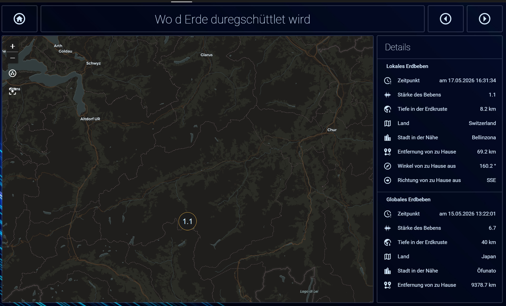

Moin, was mir heute aufgefallen ist, der Patch mit dem “Ortskürzel” ist sehr weit vom eigentlichen Ort entfernt. Wie im Beigefügten Bild, ist der eigentliche Ort, dessen Koordinaten hinterlegt sind an der Pfeilspitze verortet… Ist das nur ein Darstellungsproblem?Ioannina und Athen weichen zwar auch ab, aber nicht so stark…
Das “K” ist nicht der Referenzort, sondern der Ort des letzten Erdbebens im Bereich des Referenzorts. Bei mir sieht das gerade so aus:
bei mir ist der Bereich mit LE gekennzeichnet (für “letztes Erdbeben”) in meiner Umgebung, die Ioannina als Referenzpunkt hat. Ich denke dein Bereich heißt Konitsa, wird daher als K abgekürzt, zeigt aber nicht Konitsa. Mein “LE” und dein “K” zeigen derzeit die gleichen Koordinaten des letzten Erdbebens an. Ich hoffe es ist klar, was ich meine.
Manchmal ist die Antwort da, und man sieht sie nicht!
Danke für die schnelle Aufklärung. War mir bisher nie aufgefallen, weil ich nur auf die tabellarische Anzeige schaue…
Kannst Du mir sagen, mit welcher Kachel du dir diese Werte anzeigen lässt?
@Heinz_Himmel
