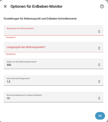

Noch eine Frage:
Warum ist der Max. Radius auf 500 begrenzt?
Für eine „globale“ Information müsste ich mehrere Entitäten anlegen.
Der lokale Radius ist nur für die Filterung lokaler Erdbeben relevant. Für globale Informationen gibt es den zweiten (globalen) Schwellenwert. Wenn du den auf einen für dich interessanten Wert setzt (zB Magnitude 6.5), kommen alle Erdbeben an, die diesen Schwellenwert übersteigen - unabhängig vom lokalen Radius. Wenn es also in Indonesien über 6.5 rumpelt, bekommst du das in deinen Sensor gespült wenn du das so eingestellt hast. Ich persönlich habe den globalen Schwellenwert bei 8, weil ich wirklich nur sehr große Erdbeben ausserhalb meiner Region sehen will.
Für einen ausschließlich globalen Sensor kannst du den Referenzpunkt in deiner Homezone lassen und nur den lokalen Radius sehr klein machen (zB. 1 km), dann kommt praktisch nix durch ausser das Epizentrum liegt genau in diesem Mini-Umkreis (wichtig ist trotzdem daß lokale Magnitude immer kleiner/gleich der globalen sein muß)
Ach ja, um die Frage zu beantworten: Daß der lokale Radius auf maximal 500 km begrenzt ist ist reine Willkür meinerseits :slight_smile:. Ich denke einfach etwas was über 500 km weg ist ist nicht mehr “lokal”. Ich lasse mich aber gern umstimmen.

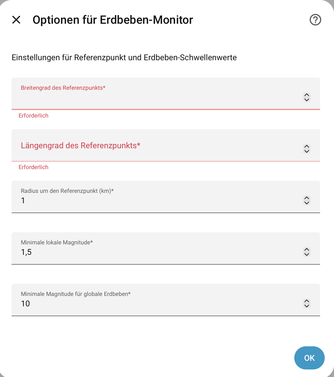

Hab ich richtig verstanden, dass wenn ich den “globalen” Sensor so einstelle (MIN/MAX werde ich noch optimieren, je nachdem wieviel kommt), dann kommen alle Erdbeben weltweit zwischen 1,5 - 10.
Meine Heimat-Sensor habe ich so eingestellt:

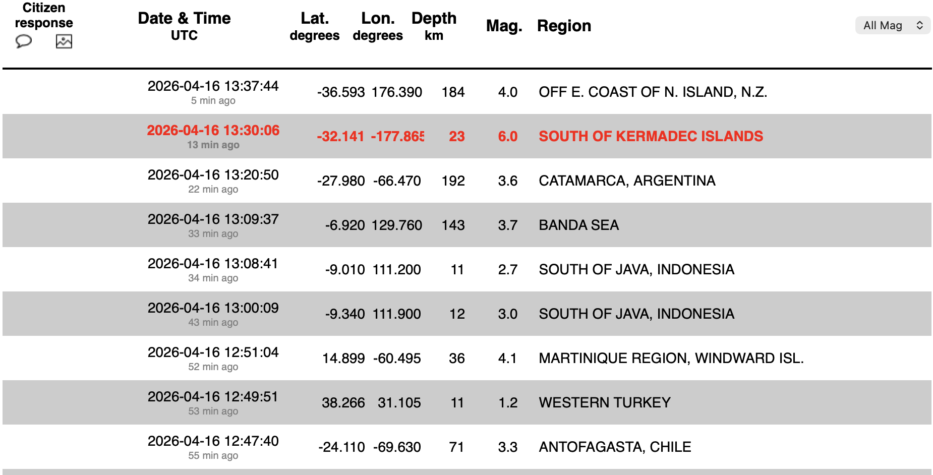

Klappt aber nicht, denn die hier müssten doch eigentlich kommen:
Die Einstellungen sind Schwellenwerte (Minimalwerte), die ÜBERschritten werden müssen. In deinem ersten Beispiel kann nichts durchkommen, weil du die MINIMALE globale Stärke auf 10 hast. Die Einstellung ist also nicht “von 1.5 bis 10”, sondern lokal ab 1.5, global ab 10 (solche 10er-Erdbeben gibt es aber nicht; hab ich versucht im Readme zu erklären). Wenn du globale Erdbeben ab 1.5 haben willst, stell den globalen (unteren) Schwellenwert auf 1.5, und den lokalen (darüber) auf das gleiche oder was kleineres. Bei einem globalen Minimum von 1.5 kommt aber dann wirklich viel Mini-Gerumpel am A…. der Welt durch - ist kein Problem, muß man nur wissen.

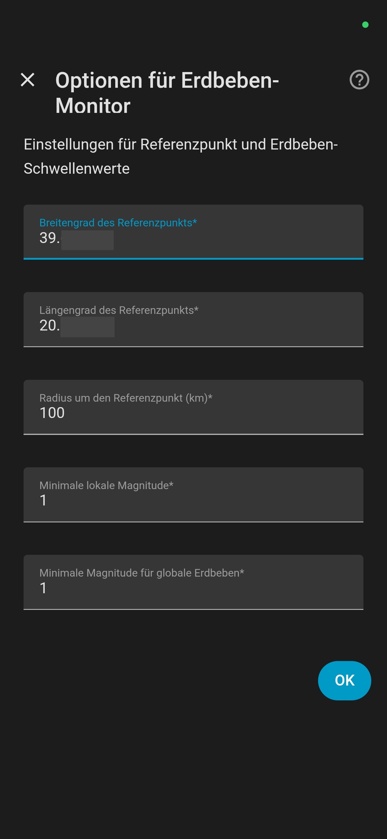

ich hab es jetzt seit 3 Stunden so eingestellt und der Status ist immer noch auf unbekannt:
das ist komisch, bei mir geben diese Einstellungen:
eine Entität in der ständig etwas passiert:
schalt doch mal den Debug-Modus für die Integration ein (auf der Hauptseite der Integration, oben rechts das drei-Punkte-Menü, dort Debug-Protokoll aktivieren), und lass dir die Live-Logs anzeigen (System→Protokolle→(drei-Punkt-Menü)→Unveränderte Protokolle anzeigen).
Die Integration protokolliert ausführlich was sie macht. Dort sollten hellblaue Texte das Ankommen von Daten aus dem Webfeed anzeigen, weiße Texte die gelieferten Rohdaten, und grüne Texte weitere (positive) Infos, zB daß ein Erdbeben zur Weiterverarbeitung “akzeptiert” wurde (also daß es in deiner Entität erscheint), oder daß der Webfeed erfolgreich verbunden wurde. Ich würde erwarten, daß dort alle paar Minuten was hereinkommt (blauer und weisser Text) - wenn etwas nicht funktioniert sollte es natürlich auch im Log/Protokoll erscheinen - in rot für Fehler, in orange für Warnung.

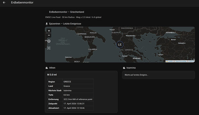

Heute kam die erste Meldung rein Yea!

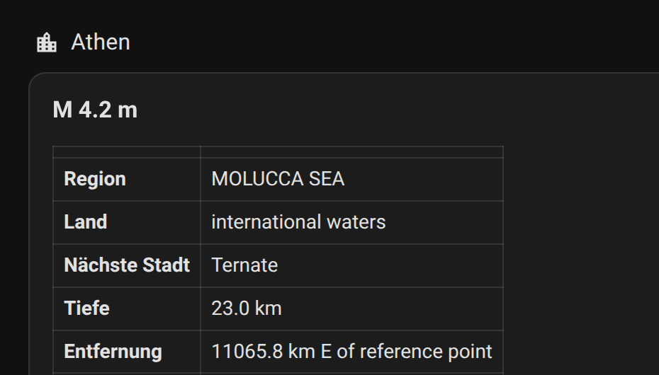

Nur an meiner Anzeige muss ich wohl arbeiten…
Ja, sieht aus als könnte die Anzeige noch einen Fix vertragen :slight_smile:
Aber ansonsten: Super daß es bei dir auch funktioniert hat! Gerade dürfte noch ein weiteres Beben reingekommen sein (Ortszeit 13:06:31, mag 3.0, 19 km WSW von Ioannina). EDIT: Ah ja, das war das das du gepostet hattest, ich war verwirrt durch die Zeitverschiebung…
