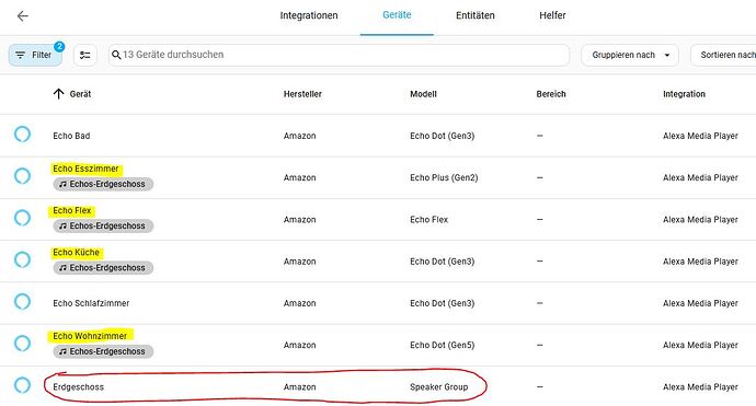

Hier ein Screenshot

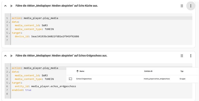

und hier der YAML Code der Automation
alias: Alexa spielt SWR3 beim Nachhausekommen
  - trigger: state
    entity_id:
      - person.frank
    to: home
conditions:
  - condition: not
    conditions:
      - condition: state
        entity_id: person.michaela
        state: home
  - action: light.turn_on
    metadata: {}
      rgb_color:
        - 32
        - 223
        - 66
      entity_id:
        - light.lightstrip_2
  - delay:
      hours: 0
      minutes: 1
      seconds: 0
      milliseconds: 0
  - action: media_player.play_media
      media_content_id: SWR3
      media_content_type: TUNEIN
      entity_id: media_player.echos_erdgeschoss
    enabled: true
Die Entität Echos_Erdgeschoss ist die Helfer-Gruppe, die ich angelegt habe.
Das Abspielen von Musik funktioniert ja nun generell, nur auf der Gruppe wird eben mit Zeitversatz abgespielt.
Ich habe auch über Alexa eine Gruppe (Multi-Room-Gruppe) definiert, wenn ich sie über Sprache aufrufe “Alexa, spiele SWR3 auf Erdgeschoss” läuft alles synchron ab.
Ich habe keine Alexas … aber gibt es in HA keine Entität dazu?
doch, die gibt es.
Wenn ich die Entität “media_player.erdgeschoss” in meine Automation einbinde, bleibt sie stumm.
Daher habe ich mehrere Wege ausprobiert.
  1. über Gruppen Entität “media_player.erdgeschoss” kommt kein Ton
  2. einzelne Echos funktionieren jeder für sich
  3. mehrere Echos als parallel auszuführende Aktion spielen ab, aber nicht synchron
  4. mehrere Echos über eine Helfer-Gruppe spielen ab, aber nicht synchron
habe deine Automation angepasst und geht bei mir auch nicht.
Bezüglich Grund habe ich noch das gefunden. Habe selbst einige Benachrichtigungen auf Echos, aber halt immer auf einzelne. War mir daher auch nicht bekannt.
Play in Alexa groups
It is currently not possible to play to an Alexa group using routines.
However, there is currently a hack that may or may not work where you can play to an Alexa group using any Alexa entity on that account. For example, to play “boyz ii men” to the “everywhere group”, you can set the “media_content_id” like the following. NOTE: The “entity_id” is set to media_player.guest_room(this could be any alexa device) instead of media_player.everywhere
  "entity_id": "media_player.guest_room",
  "media_content_id": "boyz ii men in everywhere group",
  "media_content_type": "AMAZON_MUSIC"
https://github.com/alandtse/alexa_media_player/wiki#play-music
Danke, ich schaue mir die Alexa API mal an.
