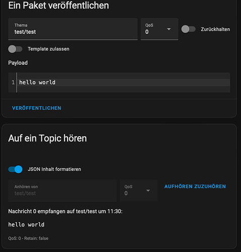

Das Addon startet und ich habe eine “mqtt-person” angelegt. Passwort und username sind in mosquitto eingetragen. Darauflegend kann ich mir Nachrichten über die gui hin und herschicken:

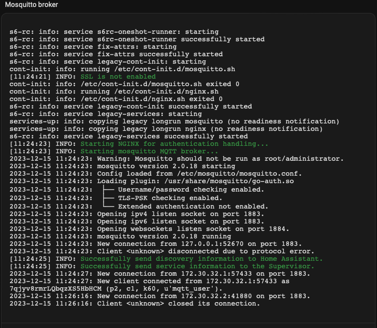

Die Log nachrichten von mosquitto sind die Folgenden:

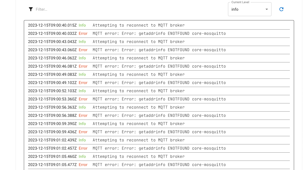

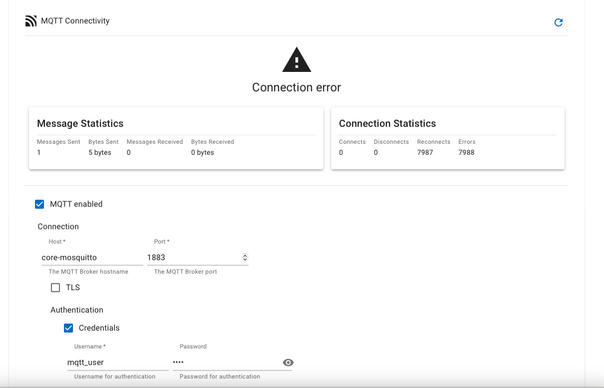

Hier noch die config und das log von Valetudo:
probiers mit der Ip vom Broker bzw. von HA. Hat bei mir geklappt zwecks Verbindung.
