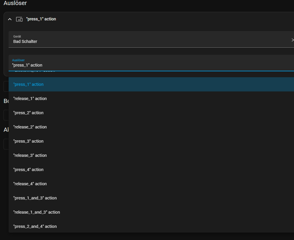

Hallo liebe HA-Gemeinde,
ich habe folgendes Anliegen; meiner Frau gefällt der MOES ZigBee 12 Scene 4x Taste – Wandtaster.
Über Zigbee habe ich den als Gerät integriert und hier fangen meine Probleme an.
Ich mache eine Automatisierung wähle als Triger ein Gerät (den MOES Wandtaster)
Als Auslöser zeig er mir nur 1 bis 4_single action. Also wähle ich zuerst 1_single action, definiere Aktion über Dienst/ Toggle und wähle meine Birne, usw. - das Funktioniert,
aber lt. Beschreibung kann ich noch zwei weitere Aktionen pro Taste einfügen, aber das Programm gibt es nicht her.
Was läuft bei mir schief – kann mir jemand einen Tipp geben?
Danke im Voraus und schöne Grüsse

Ja mag sein, nochmals über ZHA oder zigbee2mqtt, ist beides Zigbee mit gravierenden Unterschieden bei der Geräteunterstützung :slight_smile:
Hallo netbus666,
sorry für die Lüge, ich habe es mit Zigbee2mqtt verbunden, nicht mit Zigbee Home Autom.
Also habe ich mir ein Video von Simon42 über das Thema angeschaut, folglich habe die Zigbee2MQTT deaktiviert und Zigbee HA. eingespielt und es scheint zu funktionieren.
Danke für den Hinweis.

Ich bekomme unter Z2M beim Moes-Schalter alle zwölf Möglichkeiten angezeigt.
