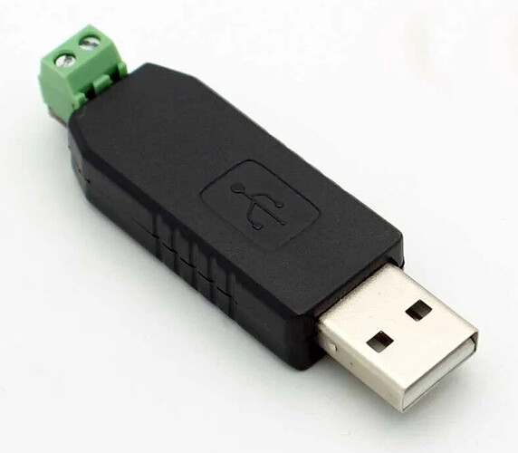

ich nutze das simpelste: 1,50€ USB FTDI Adapter.

Bei Wavelink an sich bin ich draußen, weil mir bisher USB FTDI Adapter für 1,50€ reichten, um mit den Growatt Inverter & Eastron kommunizieren zu können. Das funktionierte mit Windows App am Laptop und läuft aktuell unter Pi4 mit Homeassistant , denn evcc braucht die Daten des Zählers, um das Überschuss Laden steuern zu können.
Das Ding sieht so aus, findest Du überall und tut (in Verbindung mit Growatt und Eastron SDM). Einfache serielle Kommunikation.
