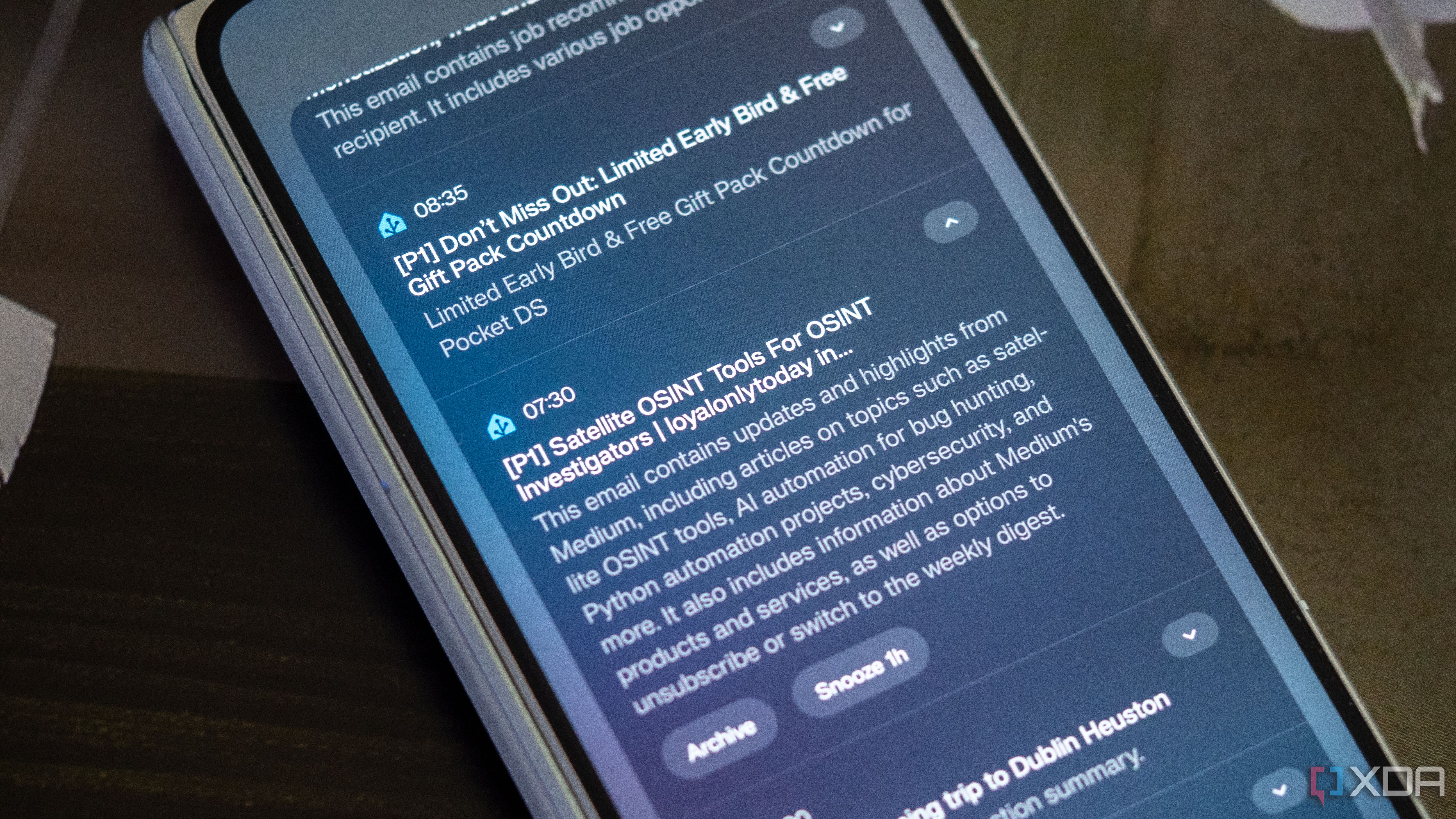

Ich habe mich mit diesem Thema vor kurzem auch beschäftigt. Es gibt hierzu auch die Möglichkeit via “KI”/LLM die Emails vorsortieren zu lassen. Dadurch kann der Spam von den relevanten EMails (meines Erachtens) sehr gut getrennt werden.
Hier die Anleitung, über die ich auf das Thema gestoßen bin:
https://www.xda-developers.com/set-up-email-triage-system-home-assistant-local-llm/
Der Vorteil hier ist, dass man das auch auf langsameren Systemen ohne größere GK laufen lassen kann - man braucht hier dann nur etwas mehr Arbeitsspeicher (der ist ja aktuell vergleichsweise günstig). Bei Emails spielt die Reaktionsgeschwindigkeit ja nicht so die wichtige Rolle vgl. dem Assist vom HA (bei dem der User direkt die Antwort erwartet).
