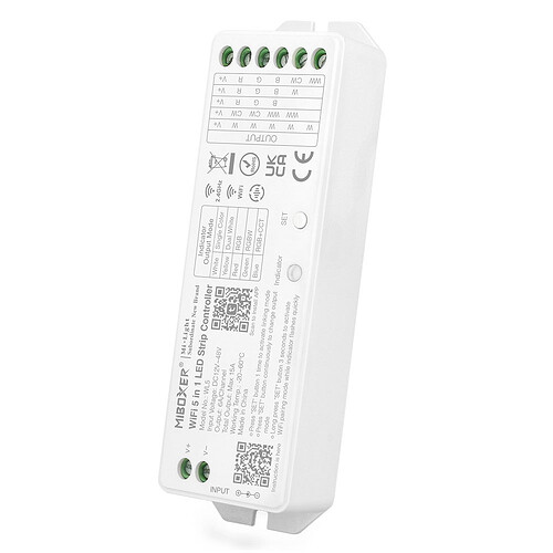

Hallo Zusammen,
ich habe einen MiBoxer WL-5 LED Controller
Diesen würde ich gerne in HA als Gerät hinzufügen.
Das Ding kann kein ZigBee nur WLAN. Hat jemand eine Ahnung über welche Integration ich das Device in HA hinzufügen kann und in Automationen nutzen kann?
Danke & Grüße

Moin Agilolfinger,
das müsste wohl mit der Tuya Integration gehen.
Ich habe jedenfalls W-Lan fähige Tuya LED Streifen und mache es da drüber.
Nicht genau den aber die sollten sich ähneln.
Simon hatte ein Youtube Tutorial zu der Offiziellen Integration gemacht.
Home Assistant Tuya - Offizielle Integration einrichten (simon42.com)
Es geht auch über die Local Integration ohne Cloud bzw. nur halb mit Cloud, da du die Geräte erst per Smart Life in Betrieb nehemen musst.
Home Assistant Local Tuya Integration einrichten - Update 4 (simon42.com)
Ich habe das nur gemacht, weil ich eh viele Tuya Gerät habe und der Weg somit an dem Entwickler-Account nicht vorbei geführt hat.
Hier die Schritte
  • Smartlife App herunterladen
  • Smartlife Konto erstellen
  • Gerät im W-Lan mit der App koppeln
  • Tuya Entwickler Account erstellen
  • Tuya Integration aussuchen
  • Tuya Entwickler Account mit Integration verbinden (siehe Anleitung)
  • Dieses und weitere Geräte einbinden geht danach Quasi von selbst (Offizielle Integration)
  • Dieses und weitere Geräte einbinden benötigt etwas Hintergrundwissen zu HA (Local Tuya)
Ich rate aber dennoch grundsätzlich von den Tuya Teilen ab.
WLED mit ESP Platinen ist für Bastler da die bessere und viel…viel…viel…vielseitigere Lösung.
Falls du konkrete Fragen hast schieß los.
Mfg Andreas
Hallo Andreas,
etwas kompliziert, aber ich habe es mit deiner und Simons Hilfe hinbekommen.
Wusste nicht, dass ich mit der Tuya App auch andere Smart Home Geräte steuern kann.
Generell bin ich auch nicht der Riesen Fan von dem Controller, der lag aber noch rum und bevor ich ihn wegschmeiße und was neues kaufe habe ich den genommen.
Mit WLED beschäftige ich mich mal, wenn ich ein größeres LED Projekt habe.
