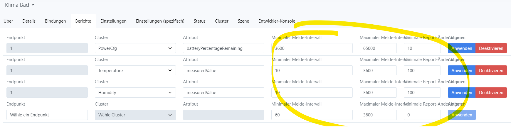

Abhängig davon, ob die Geräte diese Anpassung unterstützen, ist das im Z2M- oder ZHA-Interface möglich.
Hier im Beisplel ein Sonoff SNZB-02D in Z2M:
oh danke für die schnell Hilfe, ich nehme an das sind Sekunden?
ja, das sind Sekunden
