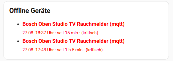

Noch ein kleiner Bug - bin nicht sicher ob oben schon erwähnt
Der Rauchmelder war offline → ich spiele Deine Beta ein → HA Neustart → danach

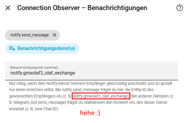

Danke für die Screenshots — jetzt sehe ich genau, wo es hakt, und es ist tatsächlich ein Bug bei uns.
Du hast bei “Benachrichtigungsziel” notify.gmxolaf3_olaf_exchange eingetragen — das ist eine Entity-ID, richtig für dein Setup. Das Problem: Unser Code hat das Ziel bisher immer als Datenfeld in den Service-Aufruf gepackt. Das funktioniert bei alten, “flachen” Diensten (wie Telegram), aber nicht beim generischen notify.send_message-Dienst, den moderne SMTP-Setups wie deins mit mehreren Empfängern nutzen — der erwartet das Ziel als eigenes target-Feld mit entity_id, technisch anders adressiert.
Fix kommt mit v1.3.13 (Pre-Release folgt gleich): Connection Observer erkennt jetzt automatisch, ob notify.send_messagegewählt wurde, und übergibt die Entity-ID dann korrekt als Ziel-Selector statt als Datenfeld.
Für dein Setup danach:
  • Dienst: notify.send_message
  • Benachrichtigungsziel: notify.gmxolaf3_olaf_exchange (genau wie du es schon eingetragen hattest)
Das sollte dann durchlaufen. Danke fürs geduldige Testen der Beta — genau dafür ist sie da :slight_smile:
Die Doppeleintragungen sollten damit auch Geschichte sein.
Version 1.3.13 beta

Alles geht. Du hast Recht behalten und sehr schnelle Reaktion, danke :clap: :+1:
Oh shit! Das Beispiel sollte da nicht rein. Ich will ja Deine Daten nicht in die Welt herumposaunen.
Dickes Sorry Dafür!
Gut, dass ich das mit der Beta gemacht habe ^^
Ändere ich ganz schnell wieder, nehme in dem Zuge die Version aus der Beta raus und lösche die Beta-Version komplett, damit Deine Daten gelöscht sind.
Das ist doch nur ein Label aber nimm ein Beispiel, damit Leute wissen was sie eintragen sollen.

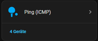

Hmmm ergibt es Sinn stattdessen Ping ICMP zu nehmen? Kennst Du das?
Hi!
Da meine Integration einen völlig anderen Ansatz nimmt als zu Pingen, würde ich das nicht einbauen wollen.
Ich habe sie bewusst so gebaut, dass kein Netzwerktraffic erzeugt wird und der Status immer mit dem HomeAssistant bekannten Status einhergeht. So sieht man eventuelle Probleme, wenn HA sie halt haben könnte. Anders ausgedrückt: Der Connection Observer nimmt die Sicht von HA ein.
Bei der Ping Methode kann es aber sein, dass das Gerät zwar erreichbar ist (Ping sieht also kein Problem), man es mit HA aber dennoch nicht ansprechen kann (aus verschiedensten möglichen Gründen). Man hat also eher eine Sicht von Netzwerkseite.
Von daher würde ich für diesen Zweck auch ein anderes Tool empfehlen.
