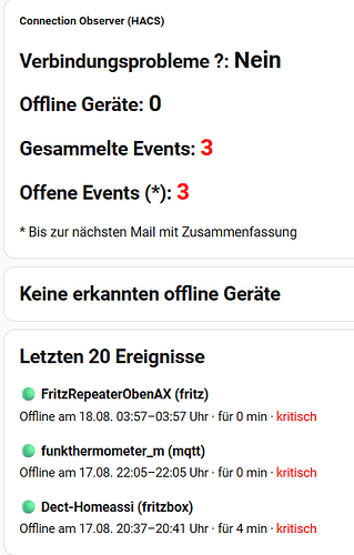

danke für den Test und die Rückmeldung! Das klingt nach einem echten Unterschied im Verhalten zwischen den Protokollen, nicht nach Zufall — die Logik für Benachrichtigungen selbst behandelt alle Protokolle identisch, das Problem liegt also vermutlich davor: bei der Erkennung des Offline-Zustands.
Meine Vermutung: Z-Wave-JS-Geräte lösen beim Verbindungsabbruch möglicherweise kein sauberes State-Change-Event aus (im Gegensatz zu Hue/Fritz), sodass Connection Observer den Übergang live nicht mitbekommt. Dass sie trotzdem in der Summary auftauchen, könnte daran liegen, dass sie über einen internen Scan beim nächsten HA-Neustart nachträglich erfasst werden — aber eben nicht in Echtzeit.

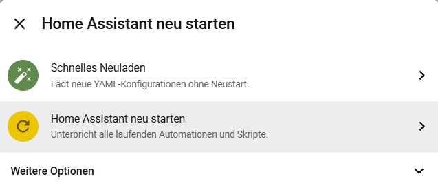

- Speichern und Home Assistant neu starten (Einstellungen → System → Neu starten). Ein reines Neuladen der YAML-Konfiguration reicht hier nicht.

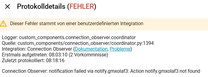

- Öffne danach Einstellungen → System → Protokolle und suche dort (Suchfeld oben) nach
connection_observer. Du solltest eine Zeile wie"... (zwave_js) went offline"sehen, wenn das Gerät korrekt erkannt wurde. Fehlt diese Zeile komplett, bestätigt das meine Vermutung. - Am einfachsten schickst du mir danach einfach die passende(n) Log-Zeile(n) als Screenshot oder Text.

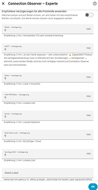

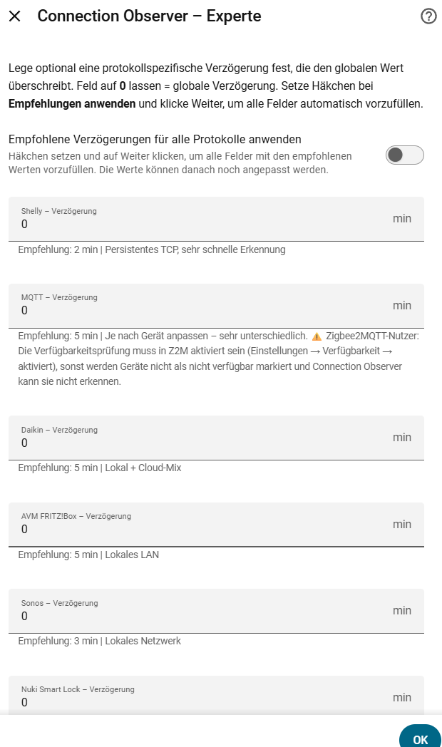

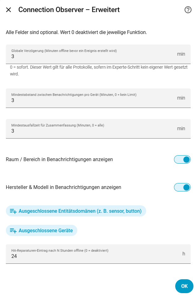

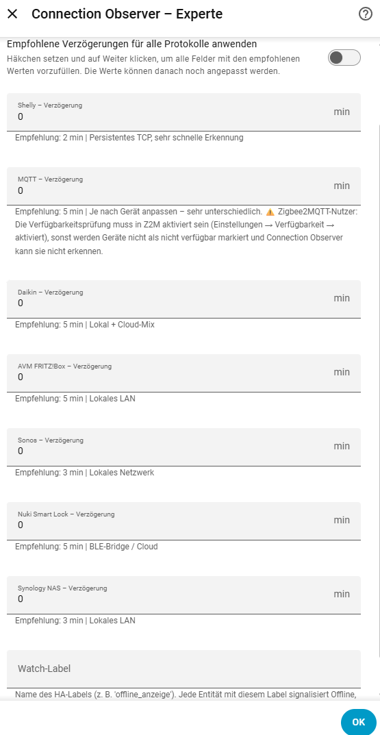

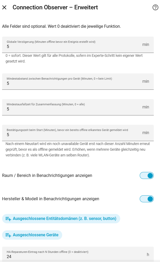

- Welchen Protocol Delay hast du für Z-Wave JS in den Optionen eingestellt (Standard sind 5 Minuten)?

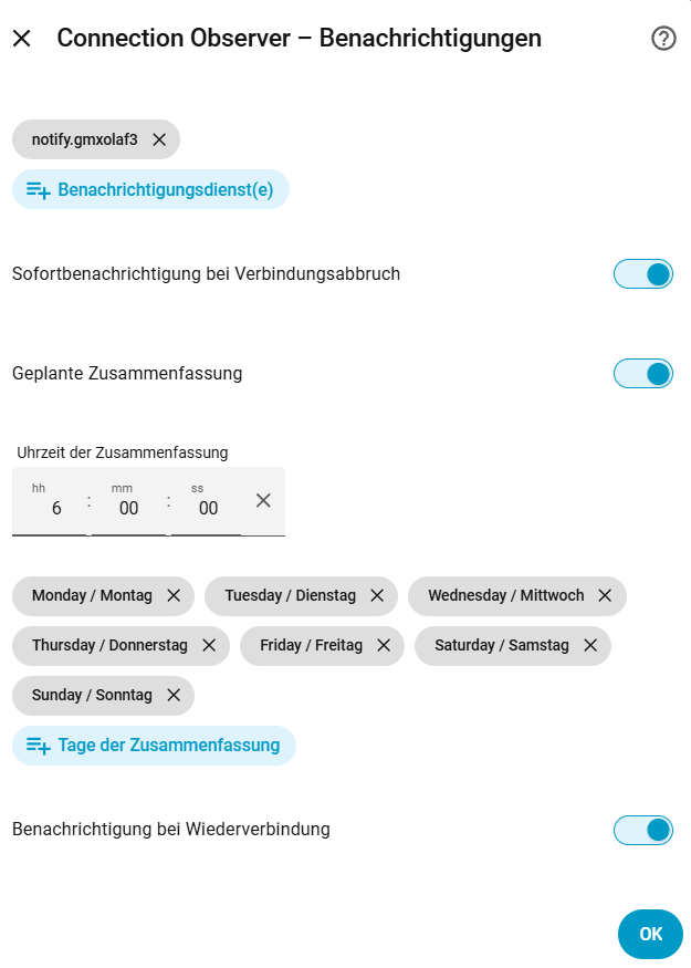

- Ist bei dir „Sofortige Benachrichtigung" überhaupt aktiviert?
