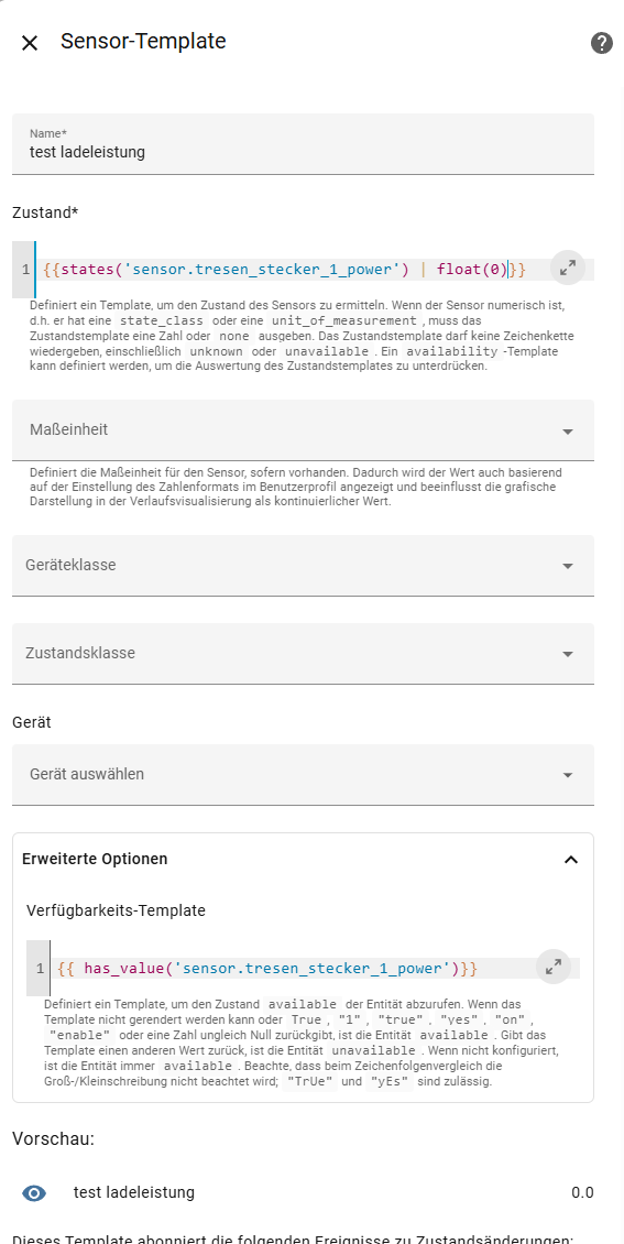

Zum Testen:
Lege einen Template Sensor an, der Deine Ladeleistung parallel überwacht aber mit | float(0) und Availability und dann vergleiche beide Sensoren im Minus Fall.
Habe ich mal eingericht und ich hoffe, dass ich es auch richtig umgesetzt habe.
Dummer weise löst der Trigger genau in solcher Situation auch aus. Was er eigentlich nicht sein dürfte.
Siehe dazu.
Interessante Diskussion von Euch dort. Müßte dann aber der Weg über den Template Sensor diesen Bug nicht abfangen ? Sogar doppelt
{{'unavailable' | float(0)}} -> 0
{{'unavailable' | has_value}} -> false und damit kein Wert und somit zählt voriger

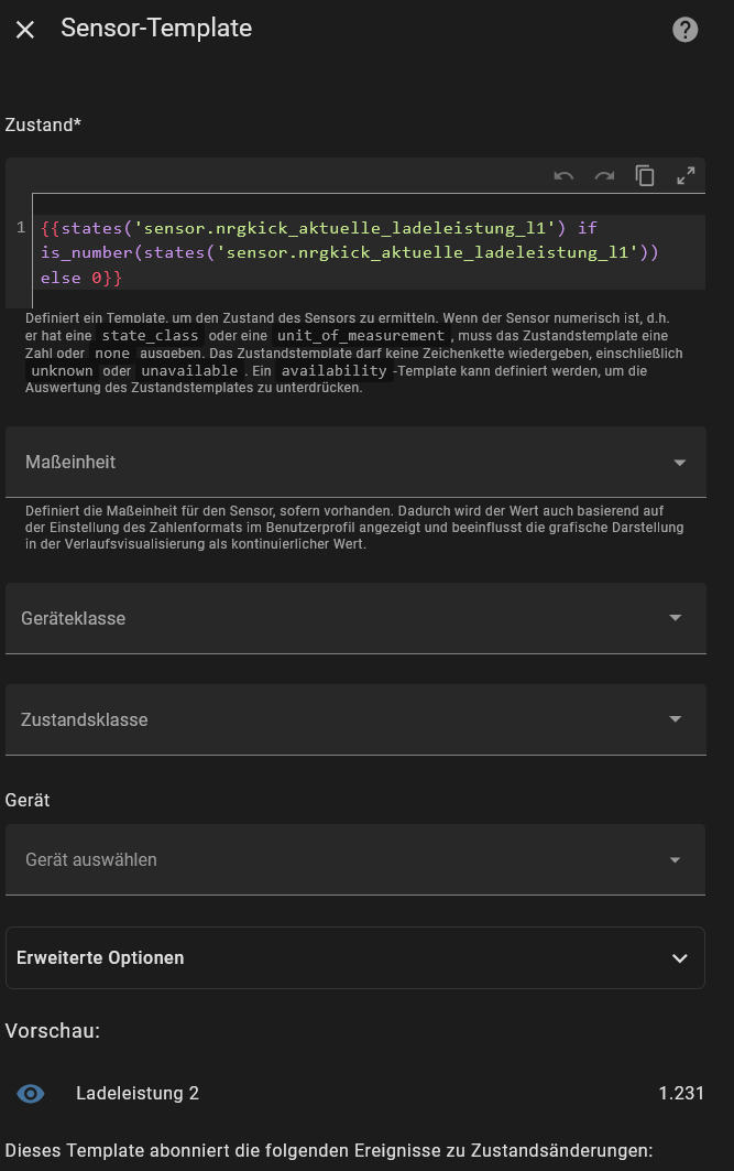

Angetriggert durch @Osorkon habe ich noch etwas probiert und passe meinen obigen Template Vorschlag an:
Nimm mal diesen
{{states('sensor.nrgkick_aktuelle_ladeleistung_l1') if is_number(states('sensor.nrgkick_aktuelle_ladeleistung_l1')) else 0}}
Und schmeiß den Availibility Teil wieder raus.
Wenn ein String in Form von ‘unavailable’ oder als “String-Zahl” ankommt, macht er eine 0. Eine 0 ist immer größer als ein negativer Wert und damit müßte auch die Automatisation triggern.

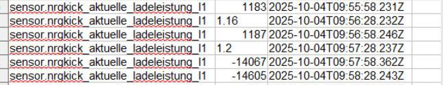

Interessant sind diese Leistungssprünge bevor es negativ wird. Na mal sehen, was der zweite Sensor daraus macht.
Ich darf noch nicht die historie.csv nicht hochladen, aber diese eingerückten Werte (mit “.“) kommen relativ häuftig vor
du meinst so?
Ja sofern unter erweiterte Optionen alles leer ist. Kann man hier nicht sehen.
ja, die erweiterte Optionen sind leer
könnte hier aber auch nur Excel sein was die Zelle als Text formiert und die anderen als Zahlen.
die Einrückung kommt von Excel aber warum ein Punktwert?
sieht als txt so aus
Interessant aber ich denke die “x.x” ist nicht das Problem.
