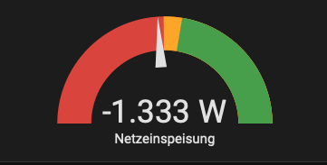

Nun zeigt mir “sensor.inverter_watts” mir den aktuellen Leistungswert meines Solaredge-Inverters an, also das, was meine Photovoltaikanlage gerade produziert. Für die gewünschte Automation ist dieser Wert aber nicht hilfreich, da die aktuellen Verbraucher nicht berücksichtigt werden. Dazu gibt es die Entität sensor.ac_meter_watts, der von einem Modbustcp-basierten Zähler geliefert wird und anzeigt, welche Leistung ich in das Netz einspeise oder beziehe. Ist der Wert negativ beziehe ich Strom, bei poitiven Werten speise ich in das Netz ein.
Schreibe ich nun eine neue Automation, die mit der funktionierenden identisch ist, nur dass der Sensor ac_meter_watts genutzt wird, löst das System wieder nicht aus. Hier der Wert von ac_meter_watts, wie er in einer Karte angezeigt wird:
Hat jemand eine Erklärung für das Verhalten?
