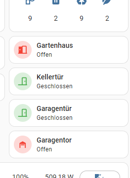

Ich zeige auf meinem Dashboard die Zustände einiger Türen an (Offen/Geschlossen). Ich habe dazu die Karte “Mushroom Template” 4x genutzt und das funktioniert auch alles (Anzeige, Farb- und Icon- Änderung je nach Zustand).
Allerdings verbrauchen die etwas viel Platz:
Hat jemand eine Idee wie ich die 4 Karten in eine integrieren kann (wie z.B. bei der Entitäts-Karte), damit die unnötigen Ränder wegfallen?

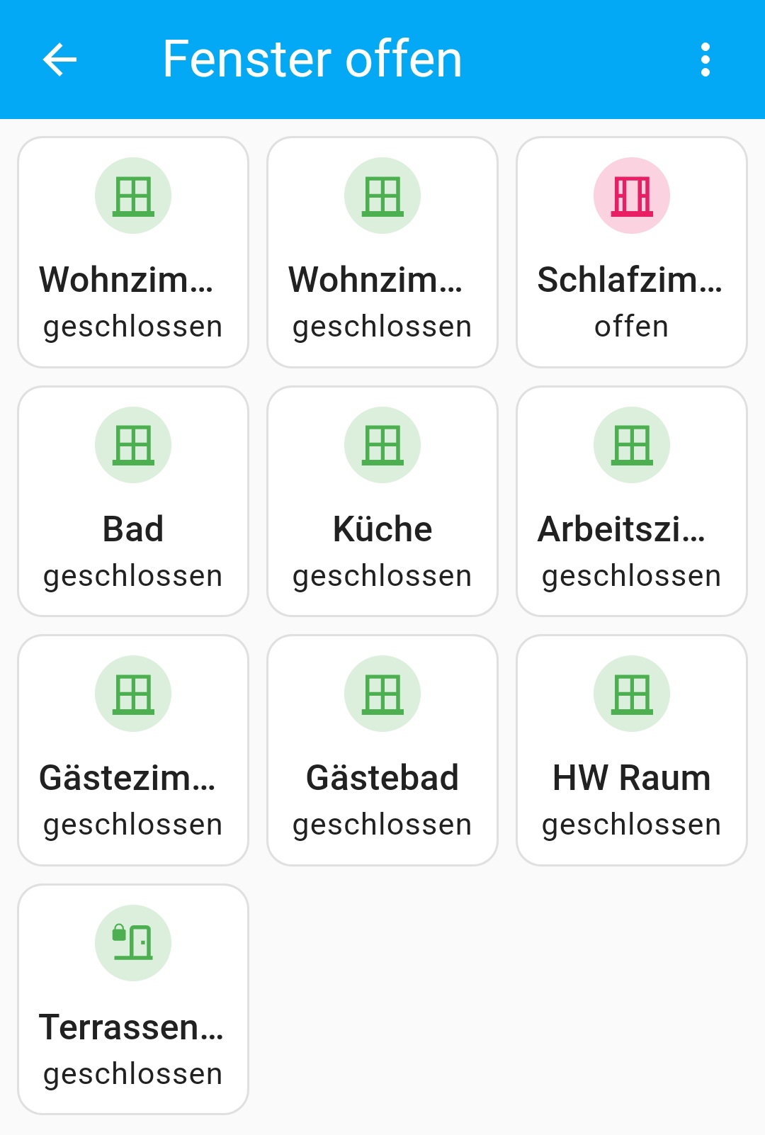

Probier mal den horizontal stack oder die Entitäten Karte
so etwa?
Screenshot_185

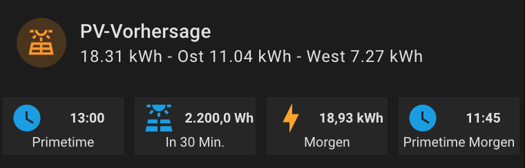

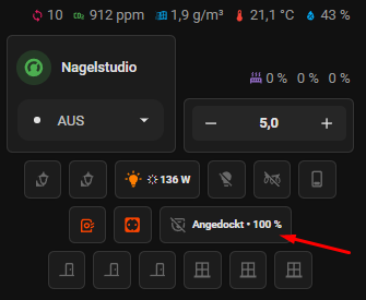

Wie wäre es denn mit der custom:mushroom-chips-card…
Raster und dann mushroom-template-card. Vertikales layout. So z.B.
Fällt mir spontan für Anfänger ein: Chip Cards & multiple-entity-row
Für erfahrene Button-Cards, Tile Cards und Expander
Ansonsten gibt es hier ganze nette Anregungen:

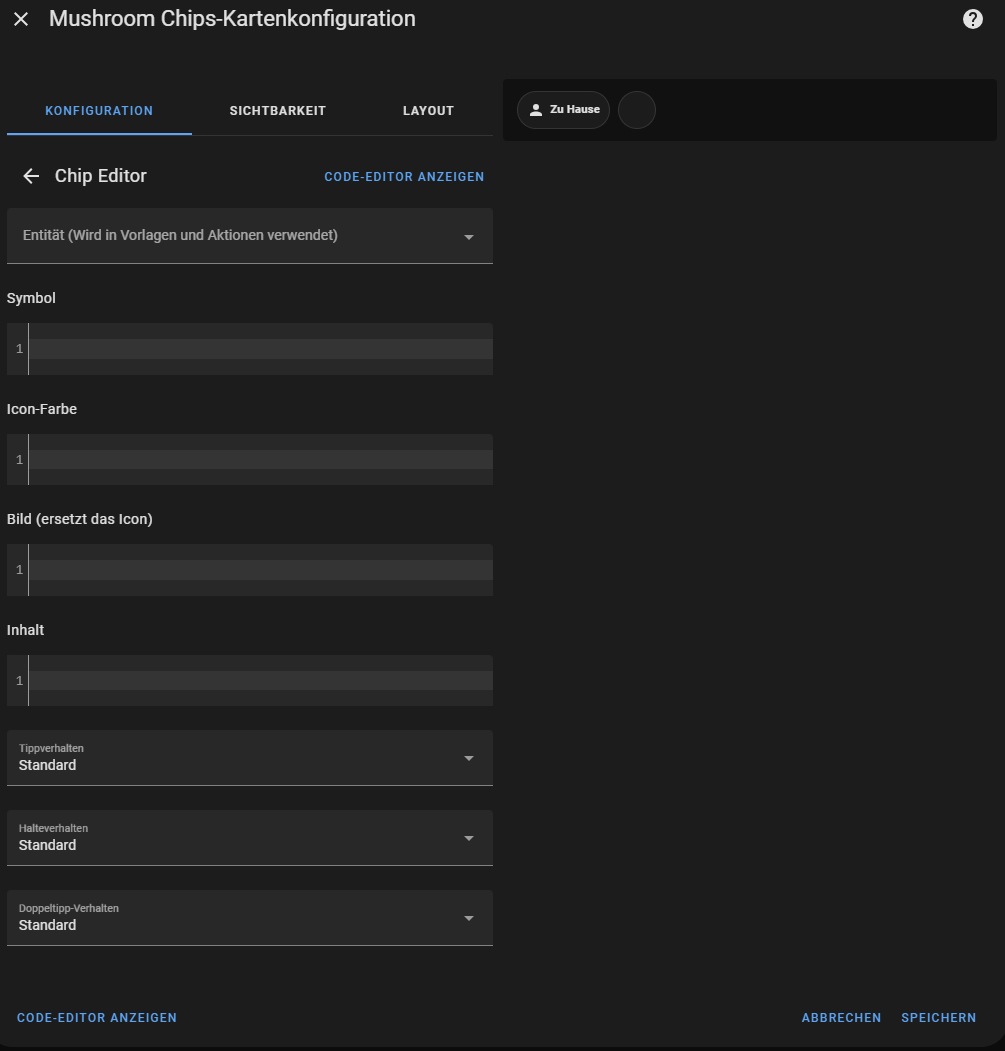

Versuche einmal das Element “Vorlage” (Template):
type: custom:mushroom-chips-card
chips:
  - type: template

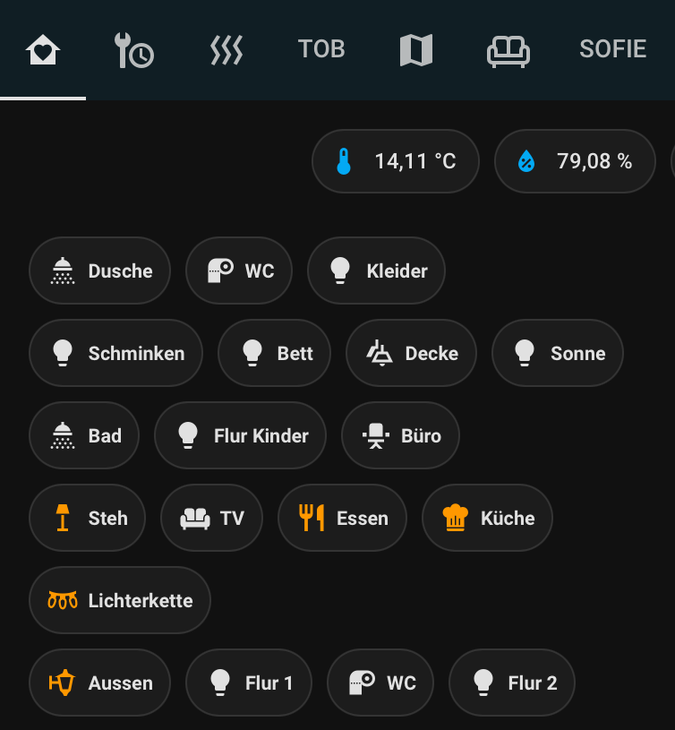

Hier ein Beispiel für die visualisierung des Status einer Automation:
chips:
  - type: template
    tap_action:
      action: toggle
    entity: automation.time_sofie_sonne
    icon: |-
      {% if is_state('automation.time_sofie_sonne', 'on') %}
        mdi:weather-sunny
      {% else %}
        mdi:weather-sunny-off
      {% endif %}
    icon_color: |-
        orange
      {% else %}
        gray
      {% endif %}
    content: |-
        An
      {% else %}
        Aus
      {% endif %}
