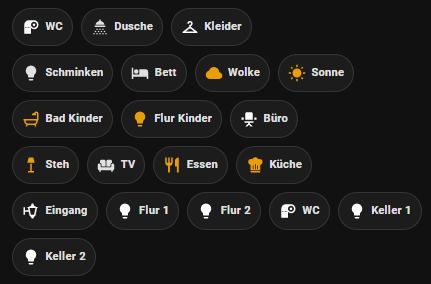

oder das hier
type: custom:mushroom-chips-card
chips:
- type: template
action: toggle
entity: light.licht_bad_eltern_l2
icon: mdi:paper-roll
icon_color: |-
{% if is_state('light.licht_bad_eltern_l2','on') %}
orange
white
{% endif%}
content: WC
{% if is_state('binary_sensor.bew_bad_eltern_occupancy','on') %}
--chip-border-color: rgb(227, 147, 105);
{% endif%}
- type: light
entity: light.licht_bad_eltern_l1
action: toggle
use_light_color: false
icon: mdi:shower-head
content_info: name
- type: template
action: toggle
entity: light.licht_kleider_eltern_left
icon: mdi:hanger
icon_color: |-
{% if is_state('light.licht_kleider_eltern_left','on') %}
orange
white
{% endif%}
content: Kleider
{% if is_state('binary_sensor.wnd_kleider_contact','on') %}
{% endif%}
alignment: start
in meinen Dashboard einzubauen.

Wie wäre es alternativ mit Abschnitten zu arbeiten, die sich für mehr Details aufklappen lassen?
Beispiel Regensensor Abschnitt
Sobald ich oben auf Regen klicke, sehe ich mehr Details.
Lösen tue ich das über die Sichtbarkeit und Steuerung über einen input_boolean Helfer.
visibility:
entity: input_boolean.dashboard_raum_menue_wetter
state: "on"
Zuklappen manuell oder über eine Delay-Automatisation automatisch.
