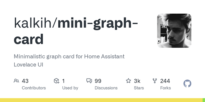

Da gibt es verschiedene:
die sagen mir alle was.

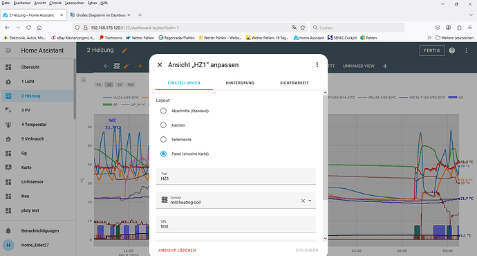

große Diagramme werden in der Einstellung der Ansicht möglich, hier auswählen:

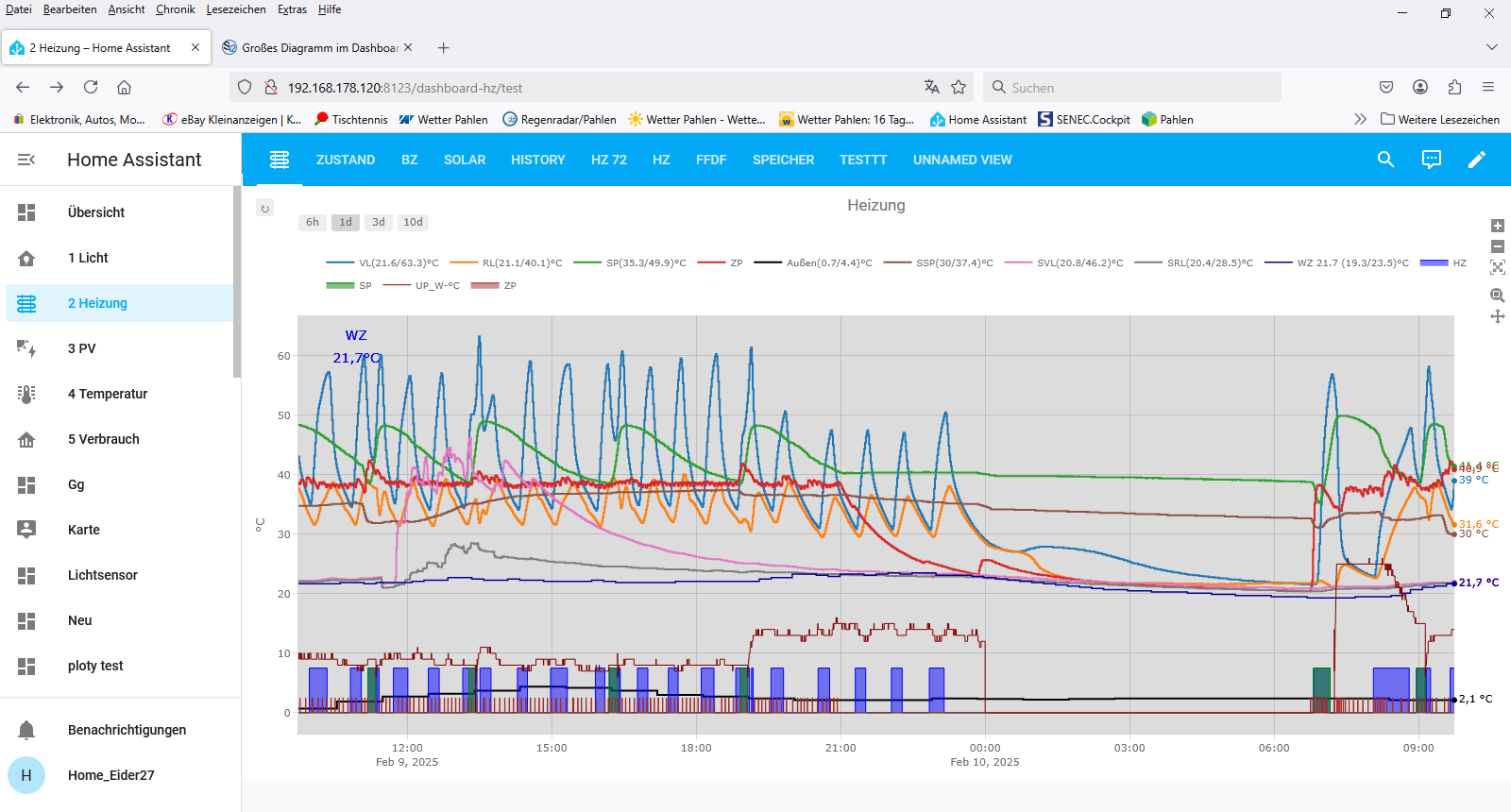

Nach vielen Versuchen habe ich mich für fast alle meine Diagramme für das Plotly-Diagramm entschieden. Einfach unter hacs danach suchen.
Als Bespiel und evt. Anregung meine Darstellung der Heizung:
, der Code dazu:

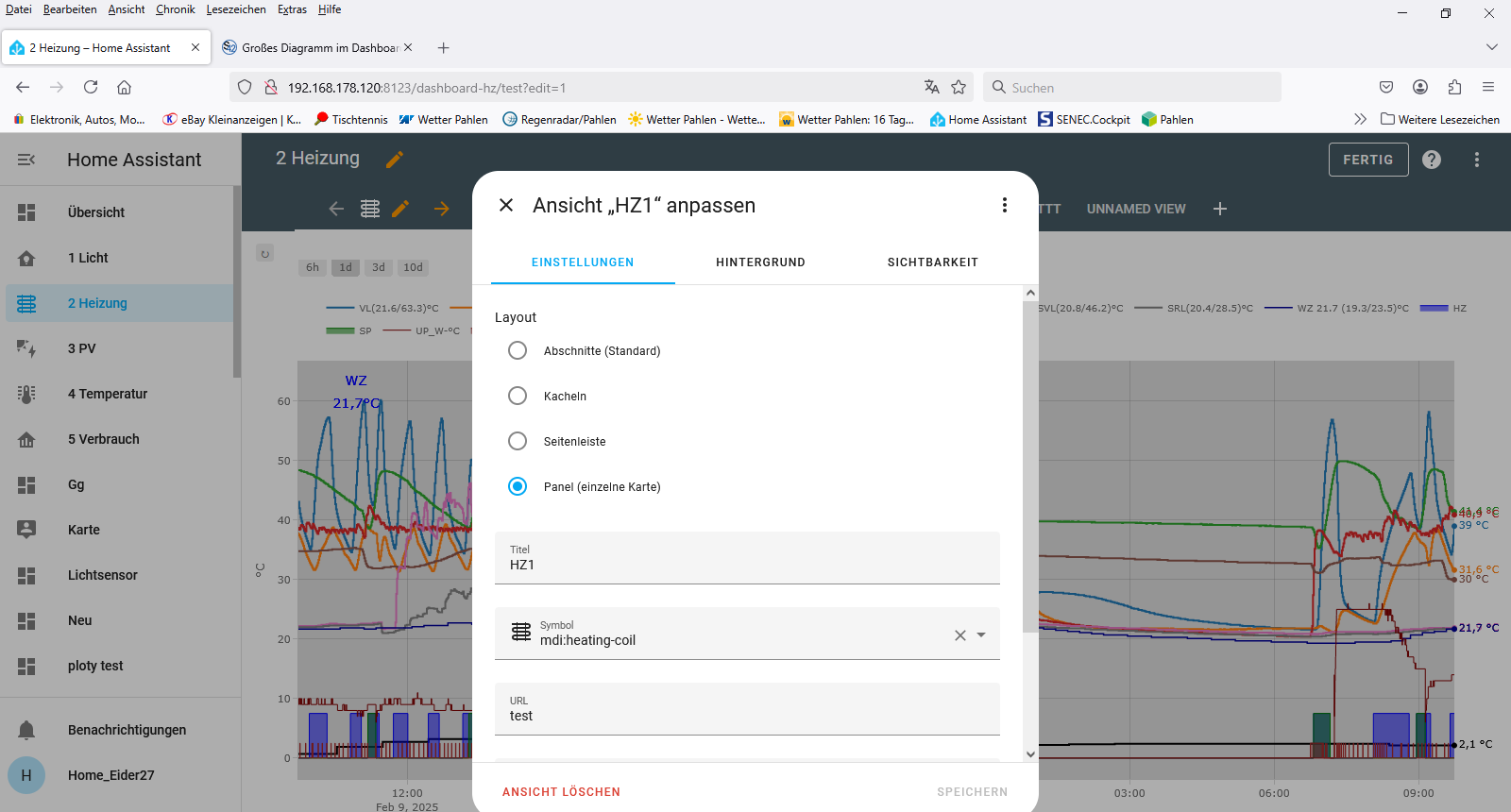

Aber beim Panel ist im Bearbeitenmodus der Bildschirm leer. Wie füge ich da was hinzu, oder geht es nur per Yaml Code?
Normalerweise taucht unten rechts der Button “Karte hinzufügen” auf, auch beim Panel.
Genau, " Karte hinzufügen", dann eine neue Plotly-Karte hinzufügen, es erscheint eine UI mit ersten Eingabemöglichkeiten. Fürs weitere Vorgehen sich im Code-Editor reinfuchsen, es lohnt sich!
In der Mobilen Version war der Button dann da, habs dann Initial per Handy hinzugefügt, und kann jetzt per Laptop weiter einrichten. Merkwürdig. Egal, geht jetzt.
