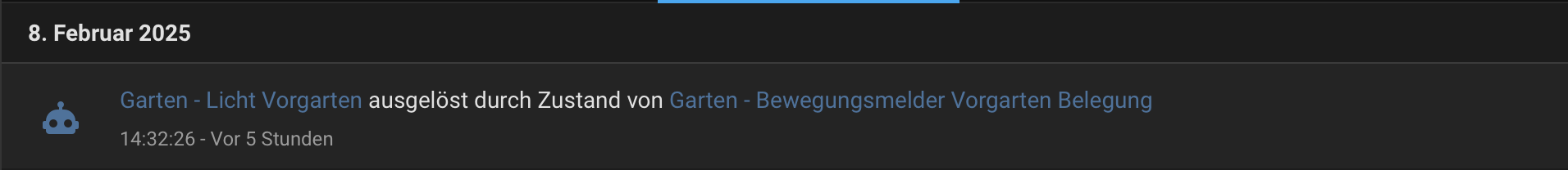

Batterien der Geräte alle?

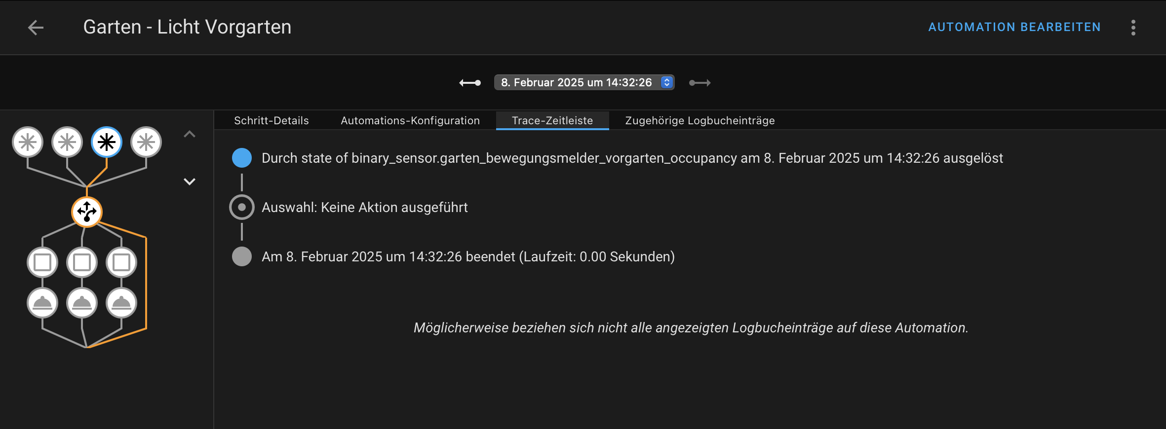

Was sagt denn der Trace der Automation, warum etwas nicht mehr geht?

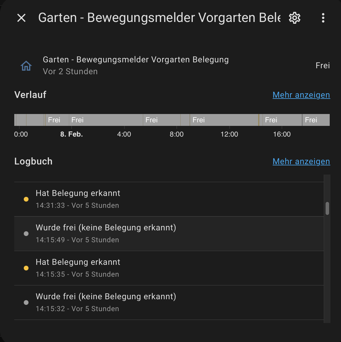

Was sagt denn die Benutzeroberfläche im Z2M? Sind dort die Geräte online?

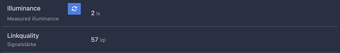

Auslösen sollte er bei u. 50 lux.
Er misst gerade 2 lux, passt ja soweit, sind ja nur die Ambientelichter im Vorgarten an.
Bewegung von mir heute Mittag wurde auch erkannt, Batteriestatus soll 100% sein, leer sollte diese auf jeden Fall nicht sein.

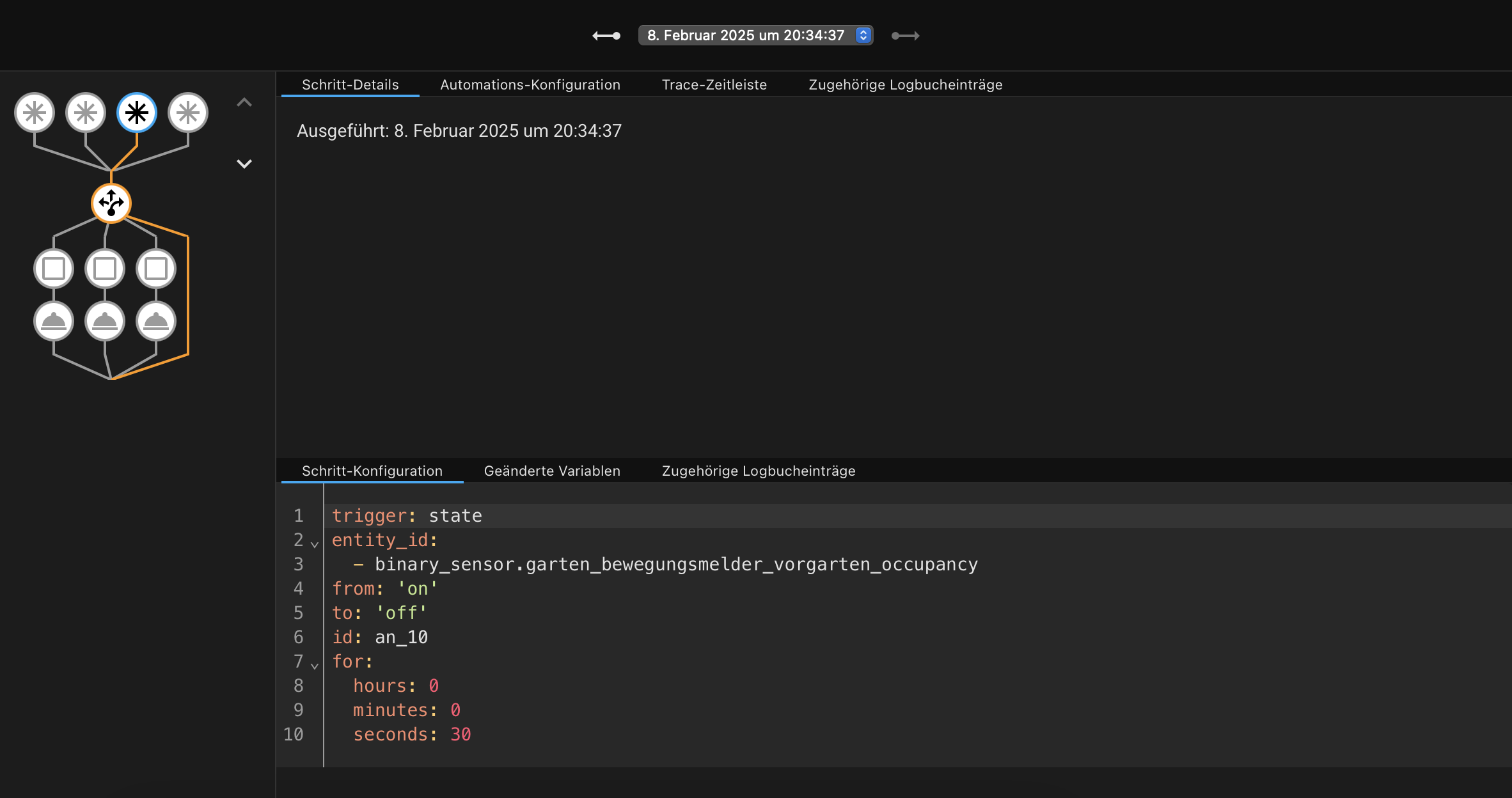

Das Schritt-Detail wäre interessanter.
Wähle mal die choose option aus und poste die nochmal. Die Schritt-Details für den trigger kommen ja. Also muss bei den Optionen etwas falsch laufen.
Das meinte ich auch :slight_smile:
seit der Version 2 von z2m sind die Entitäten mit _illuminance_lux entfernt worden. Evtl. ist dass ja das Problem. Die Entitäten enden jetzt mit _illuminance
Danke für die Info, ich denke daran wird es gelegen haben. Habe die Automation mal dupliziert und die Entität gesucht und siehe da, _illuminance_lux gibt es nicht mehr als Auswahl nur noch _illuminance.
Und da alle Automationen außerhalb des Hauses über die Beleuchtungsstärke gestartet werden, wird es der Fehler gewesen sein. Hätte man auch selber drauf kommen können.
Ich werde das mal heute Abend beobachten und dann Berichten.
Es war der Fehler, vielen Dank für die Info! :slightly_smiling_face:
