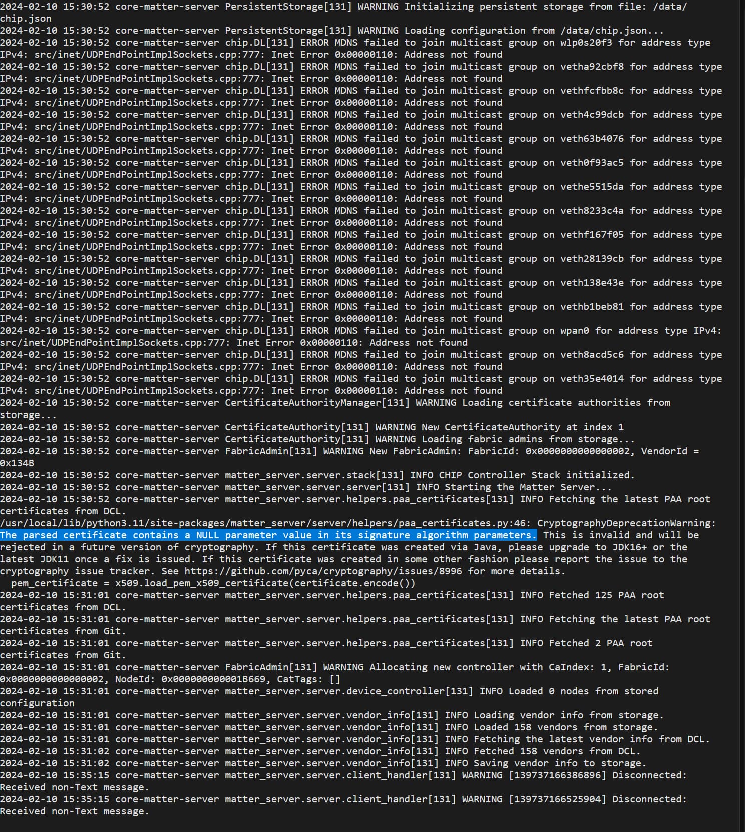

Hallo Zusammen,
ich habe Zigbee2MQTT nun auf einen Sonof E-Stick umgestellt und das funktiert auch gut. Ich habe den Stick auch vorher auf Multiprotokoll geflasht.
Nun habe ich beim einrichten des Matter Server folgende Fehlermeldung…jamnd dazu eine Idee??

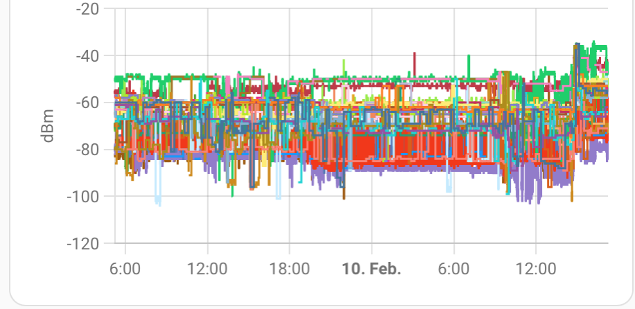

Danke, habe ich mir schon gedacht, weil die Issues auf GitHub auch sehr stiefmütterlich behandelt werden.
Ich bin jetzt erstmal zurück auf ZigBee-only mit ZHA und der Fehler ist weg und meine RSSI-Werte sind wieder deutlich besser und ruhiger:
________________________________________________Hier war die Umstellung => !!<=
