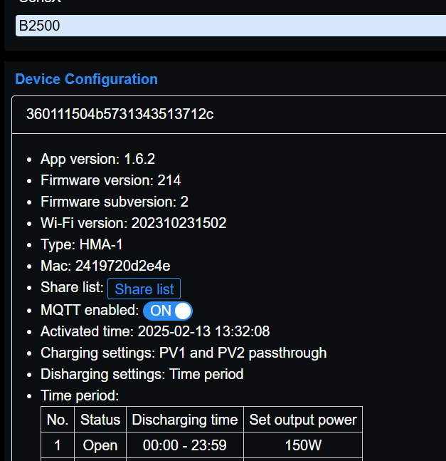

Erst einmal Danke an @andreask1983 für seine Starthilfe mit dem B2500 im HA mit MQTT.
Zur Ergänzung bzw. als Beispiele die folgenden yaml Codes:
Achtung: die Einstellung sind für FW 212
Ein Update für FW220 erfolgt die Tage.
Anpassung / Ergänzung der configuration.yaml
HMA-1 und MAC (2419720d2e4e) durch eigene Daten ersetzen.
Diese stehen, nach Registrierung in der Marstek / Power Zero App, auf der Seite:
Energy Management System
Hier kann man dann auch gleich MQTT für den B2500 aktivieren.

danke für euren Input. Heute ist auch mein Akku angekommen. Ich habe an meine “MQTTs” noch eine Device Info angehangen, so dass ich auch ein Gerät hab unter dem die ganzen Entitäten zusammenlaufen:
    - name: "Solar 1 Input Power"
      state_topic: "hame_energy/HMA-1/device/2419720d2e4e/ctrl"
      unit_of_measurement: "W"
      device_class: power
      state_class: measurement
      value_template: "{{ value.split(',')[2].split('=')[1] }}"
      unique_id: "b2500_solar_1_input_power"
      device:
        identifiers:
          - "2419720d2e4e"
und @Qorr der Wert der Battery Capazität stimmt nicht. Du splittest bei 14 es muss aber bei 15 gesplittet werden, das schau ich mir heute Abend noch mal an.
Danke für den Hinweis. Schaue ich mir später noch gerne an.
Achtung: Mein Beitrag weiter oben ist nicht mehr aktuell. Die Lösung von @strauch ist deutlich eleganter
