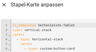

Bei der Master-Card muss ll-key in die erste Zeile:
Bei den Slaves ll_template:
