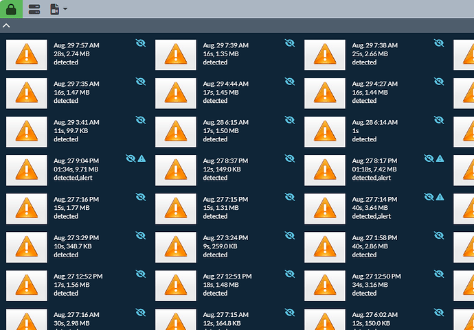

AgentDVR schreibt auch wunderbar die Video-Dateien dorthin, aber wenn ich die Aufnahmen versuche zu öffnen, geht das nicht. AgentDVR kann die Dateien zwar auflisten, aber nicht darstellen.

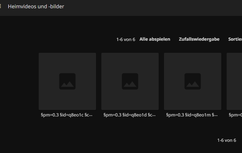

Ich verstehe auch nicht aus welchen Programmen die Bilder sind, ist schwer zuzuordnen.
Im letzten Bild, sind das, recht kryptische Namen?
So sieht das bei mir aus, wenn ich mir die Fotos/Videos, von der Synology in HA anzeigen lasse

Die Namen sind in der Tat die Dateinamen von den Bildern. Habe gerade unglückliche Bilder gewählt, da einige einen kryptischen Dateinamen haben. Der ist aber eigentlich egal.

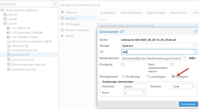

Also ich habe mir auch gerade mal mittels des Helferskripts einen Jellyfin-Server als LXC installiert, ich habe dann versucht meine Shares von Synology NAS, im LXC direkt zu mounten, nach dem Installieren des Paketes
# apt install nfs-common
Konnte ich aber keine meiner freigaben einbinden, deshalb habe ich ein Backup des LXC gemacht und den LXC gelöscht, danach aus dem Backup neu erstellt, aber als priviligieren LXC
Danach konnte ich die Shares von der Synology mounten und kann alles anschauen und auch Videos laufen.
