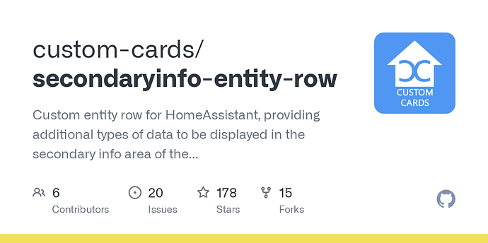

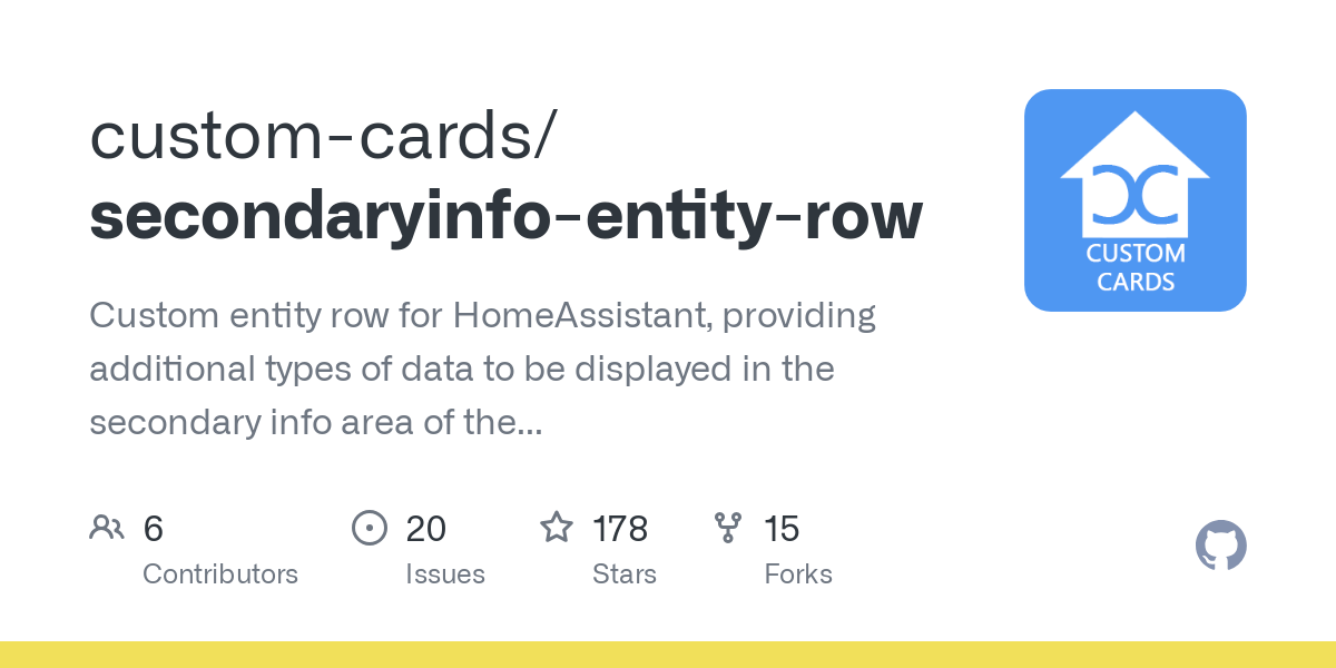

Hallo zusammen, ich hab’s endlich gelöst.
Das Problem taucht ja bei manchen immer mal wieder auf.
Bei mir lag es an der HACS Integration sencondaryinfo-entity-row
Wenn ihr HA mit mehreren Usern nutzt, wird die Meldung für die User generiert, die keine Administrator-Rolle haben.
Der String „secondary_info“ kann ohne die Rolle nicht angezeigt und verarbeitet werden und es kommt zum Fehler. Außerdem wird die Integration generell bei diesen Usern gar nicht angezeigt, ist mir vorher nie aufgefallen. Ich war ja immer als Admin eingeloggt.
Ich habe die Integration durch „multiple-entity-row“ ersetzt und alles läuft fein!
Vielleicht hilft es Euch weiter :slight_smile:
