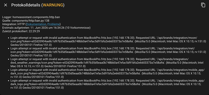

Was sagt denn das Log zu den Details der Fehlermeldung?
Habe gerade ins Protokoll geschaut und mir wurde schwach, wie viele Fehlermeldungen da sind :astonished_face:
