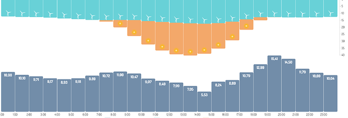

Siehe Preise für heute:

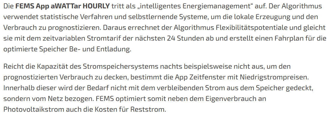

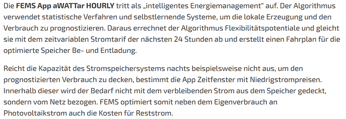

ich habe bei mir einen Fenecon-WR und eine Fenecon-Batterie verbaut. Hier kann man Awattar ect. direkt im Batteriesystem integrieren.
Auszug von der Fenecon Homepage:
D.h. hier wird der Speicher zwar nicht vom günstigen Strom geladen - aber wenn das System feststellt, dass der Speicher über die Nacht nicht reicht, wird der des Nachts günstigste externe Strom hinzugeschaltet und die Entladung des Akkus deaktiviert. Somit kann ein PV-Anlagenbesitzer auch ohne HA eine recht smarte Steuerung installieren. Leider kann auch hier der Akku in der Nidrigpreisphase nicht geladen werden.

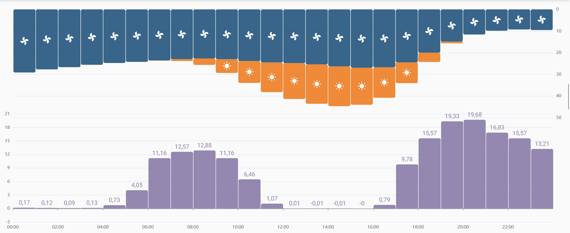

Eine Beladung zur Eigennutzung wäre interessant. Wenn wenig Sonne scheint, ist oftmals viel günstige Windenergie verfügbar. Das wäre das ideale Szenario, den Speicher zu beladen, trotz geringer Eigenerzeugung. Mal abgesehen davon, daß da die Energie besonders günstig ist, oft ist dann ja so viel Strom verfügbar, daß die Produktion abgeregelt werden muß. Stunden später muß dann die Gasturbine anlaufen.
