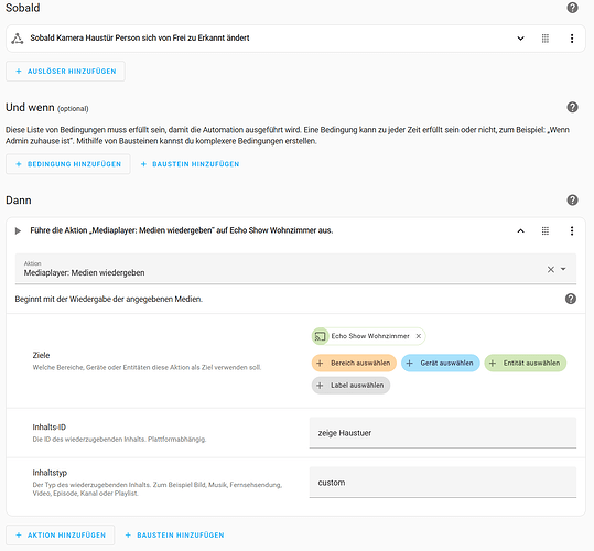

Ich habe das ganze mit einer Reolink Argus aber im Prinzip sollte es das gleiche Vorgehen sein. Ich frage eine erkannte Person als Trigger ab und gebe das Bild über die Alexa Media Player Intergration weiter. Guckst Du hier:
Allerdings dauert es über 10 Sekunden bis das Bild über die Reolink Integration auf dem show erscheint. Das ist mir zu lange und ich suche noch nach einem schnelleren Weg. Hab dazu gerade einen Thread eröffnet.
