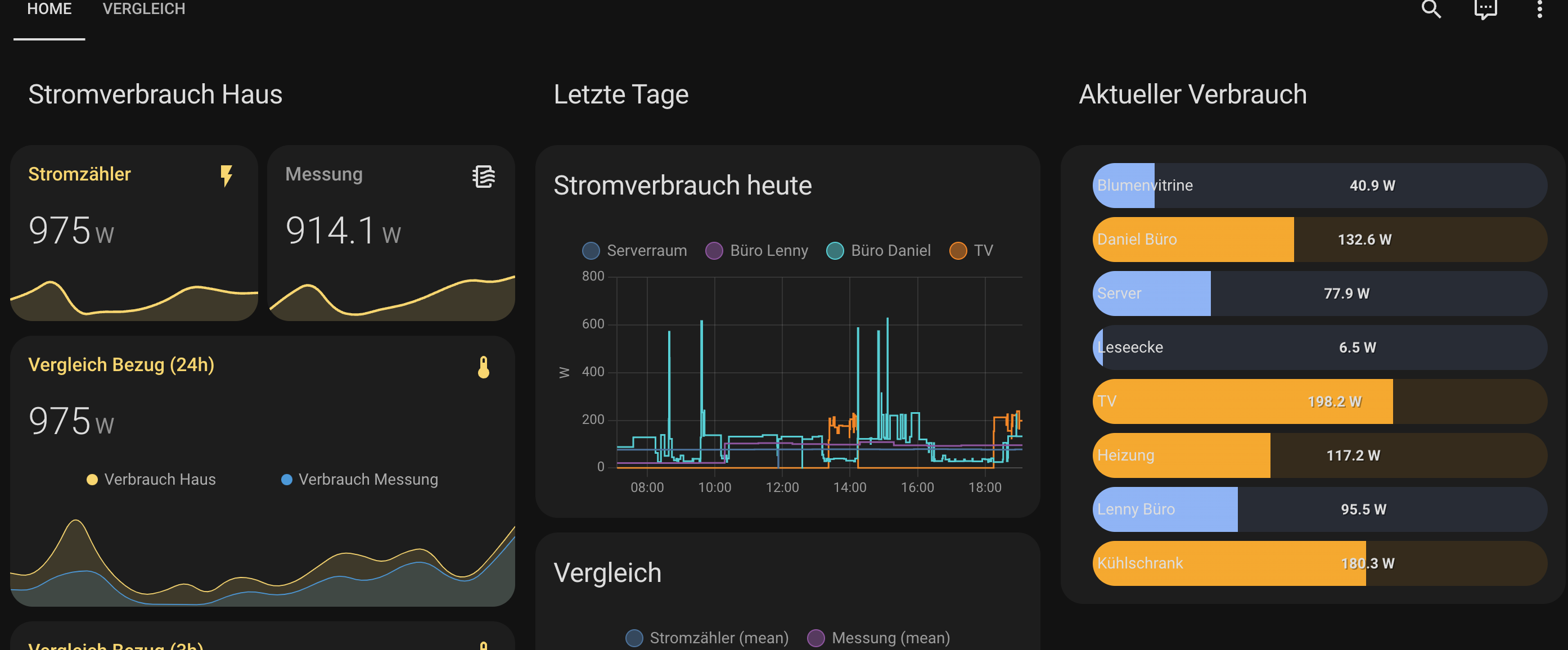

Ich messe an verschiedensten Punkten aktuelle Stromverbraucher im Haus (Siehe A). Ich würde jedoch gerne eine Karte machen mit “Bars” (So wie in ca. B) welche mir den aktuellen Verbrauch interaktiv anzeiht und ich dadurch auf einen Blick sehe, welcher Verbraucher gerade am meißten zieht. Alle Stat Cards zeigen mir ja immer nur die historie an.

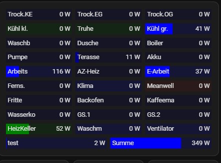

Oder halt die custom:bar-card, auch in HACS zu finden. Ich finde die sankey chart aber auch wesentlich besser. Kommt halt drauf an wieviel Platz du in deinem Dashboard dafür reservieren willst.

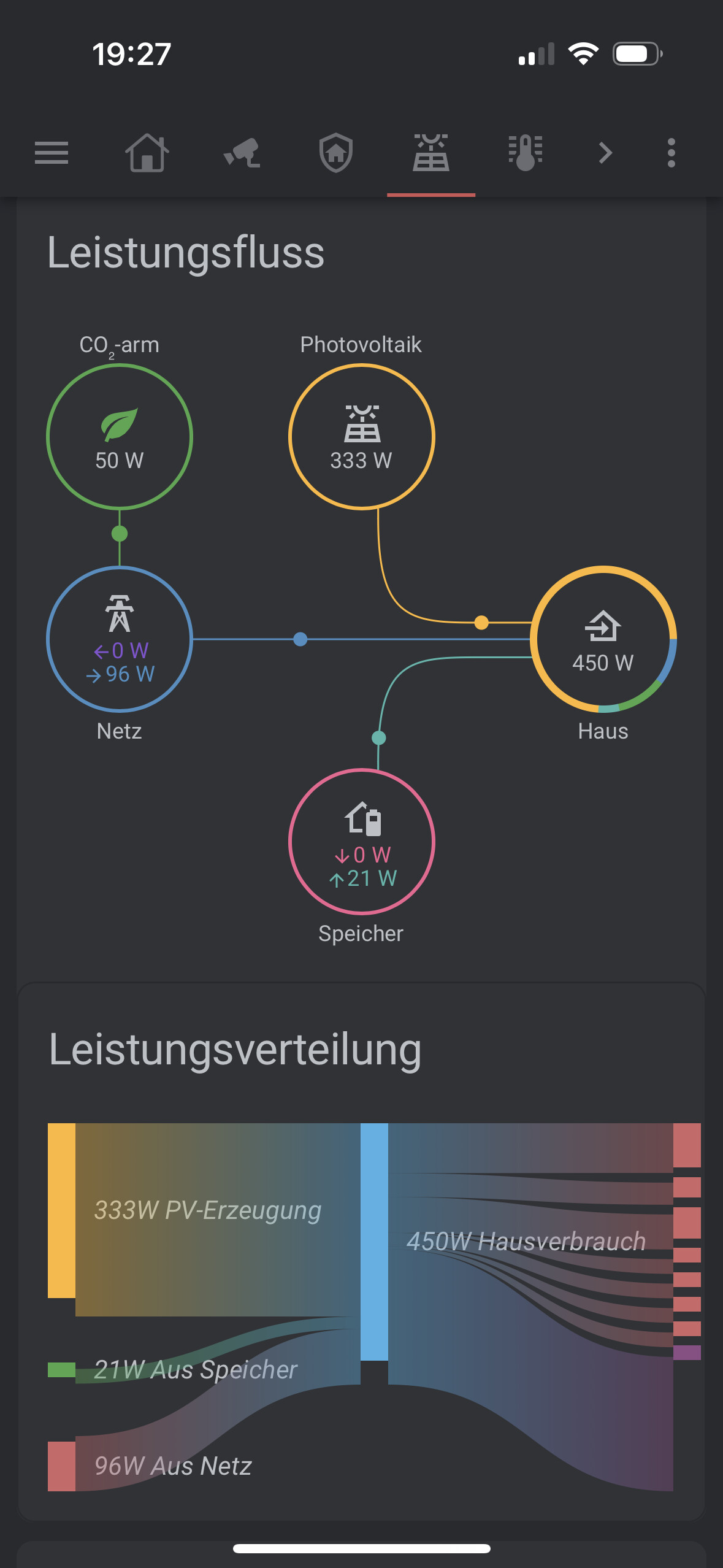

Das ist kein sankey-Chart.
Das untere hier ist sankey:

alles klar…die bar-card gefällt mir trotzdem besser.
Ich habe damit einen Überblick über alle wichtigen Verbraucher im Haus.
