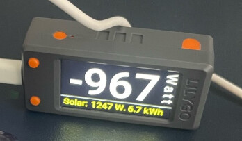

Ich habe nach einigem Herumprobieren den TTGO zum Laufen bekommen.
Er misst bei mir 4 Temperaturen mit Hilfe einer Kette von 4 DS18B20 Sensoren und gibt das Ergebnis sowohl an HA wie auch an das eingebaute Display aus.
Hier die entsprechende YAML Datei:
