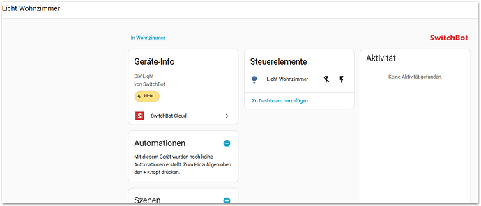

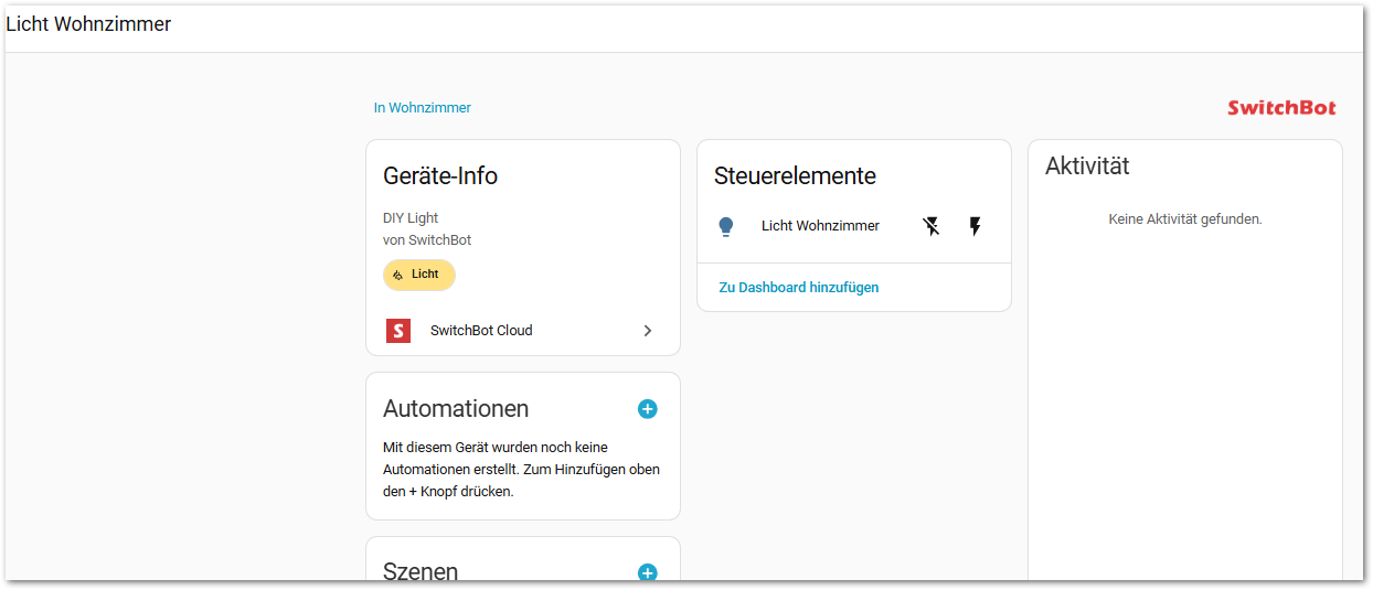

Dabei spreche ich noch nicht einmal über die HA-Integration denn diese erlaubt mir scheinbar das Licht nur ein und auszuschalten, ungeachtet der möglichen Szenen die über Switchbot Hub mini abrufbar sind.
