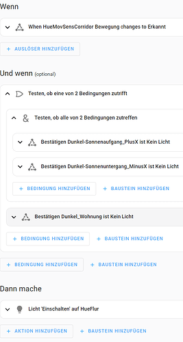

ich möchte folgende Automation realisieren:
Meine Lichter sollen nach Bewegungserkennung erst an gehen wenn
Bedingung:
X-Minuten, z.B. bis 1 Stunde nach Sonnenaufgang
und
Y-Minuten, z.B. 1,5 Stunde vor Sonnenuntergang
Oder

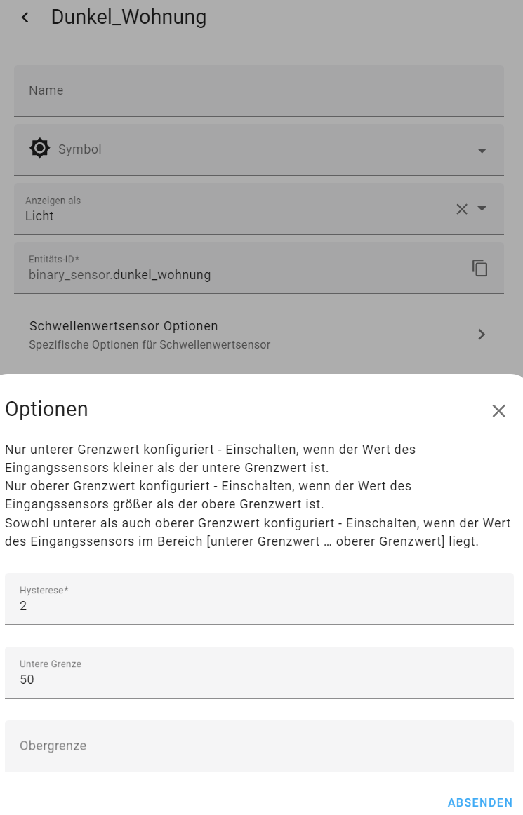

Wenn ein Lux-Wert eines bestimmt Geräts unterschritten wird

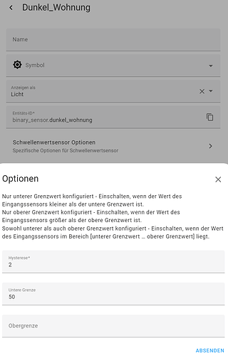

Ich möchte meine Automation zwecks leichter Anpassung für viele Lichtergruppen mit “Helfer” konstruieren.
Für Lux-Werte kann ich ein Helfer leicht erstellen…

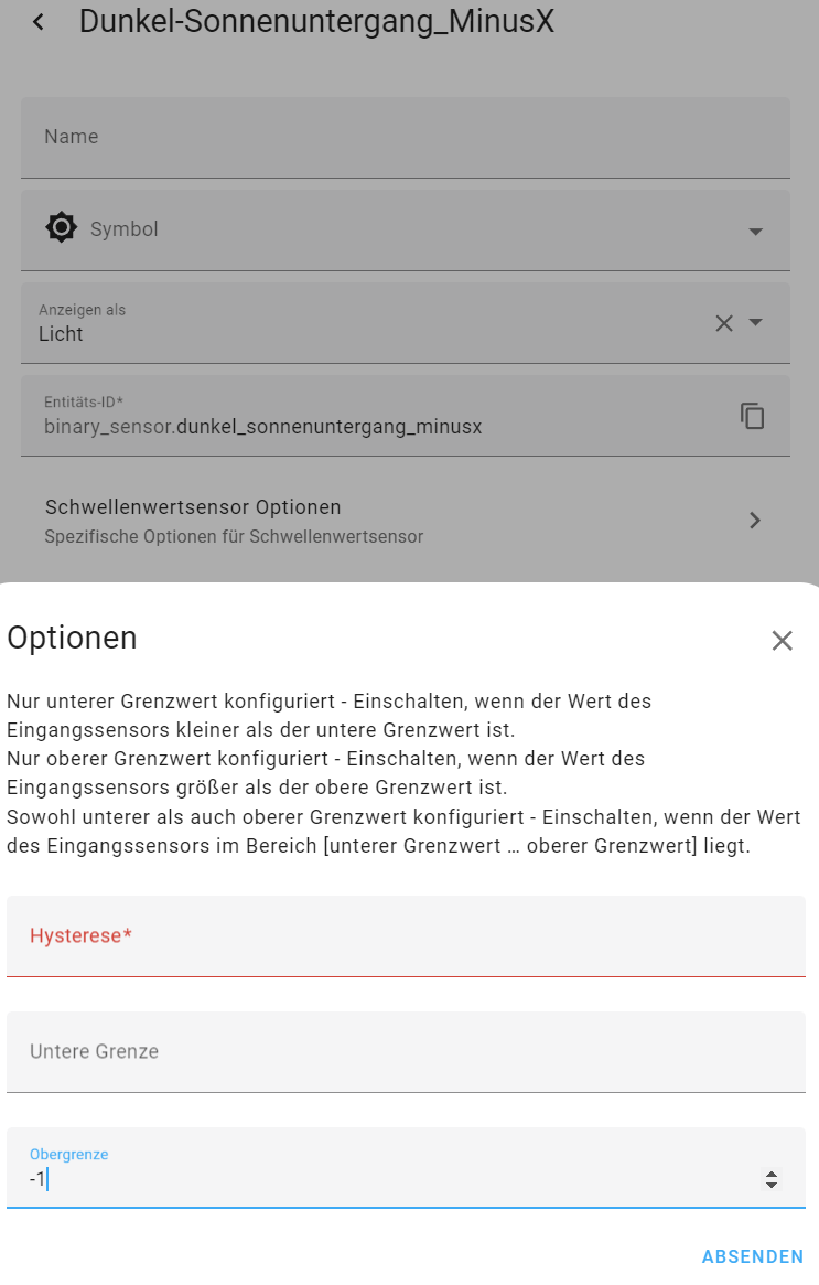

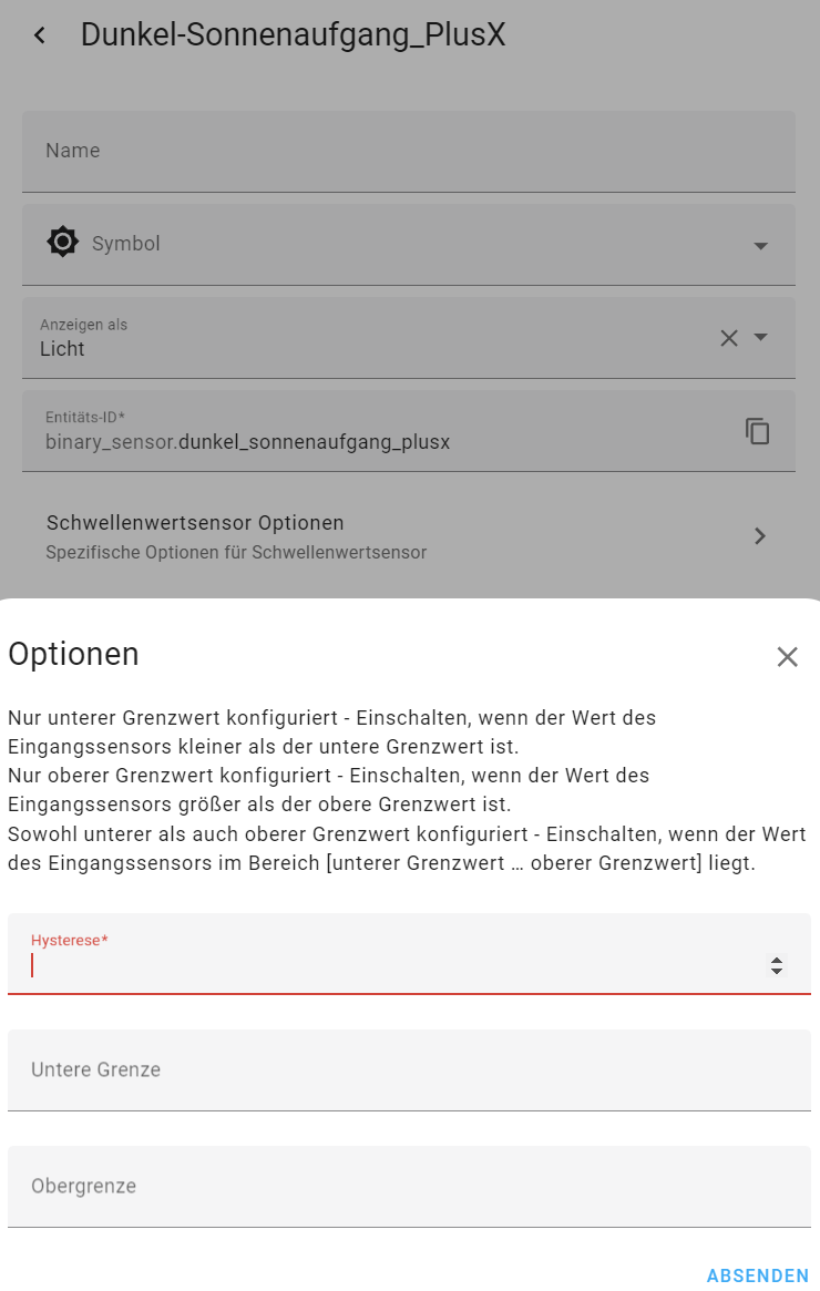

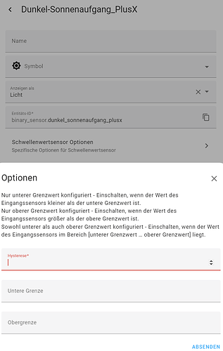

Für die Sonne erstelle ich 2 Schwellenwertsensoren Helfer (1x für Sonnenaufgang und 1x für Sonnenuntergang), aber hier kann ich +01:00:00 oder -01:30:00 nicht eintragen.
Kann bitte jemand helfen?

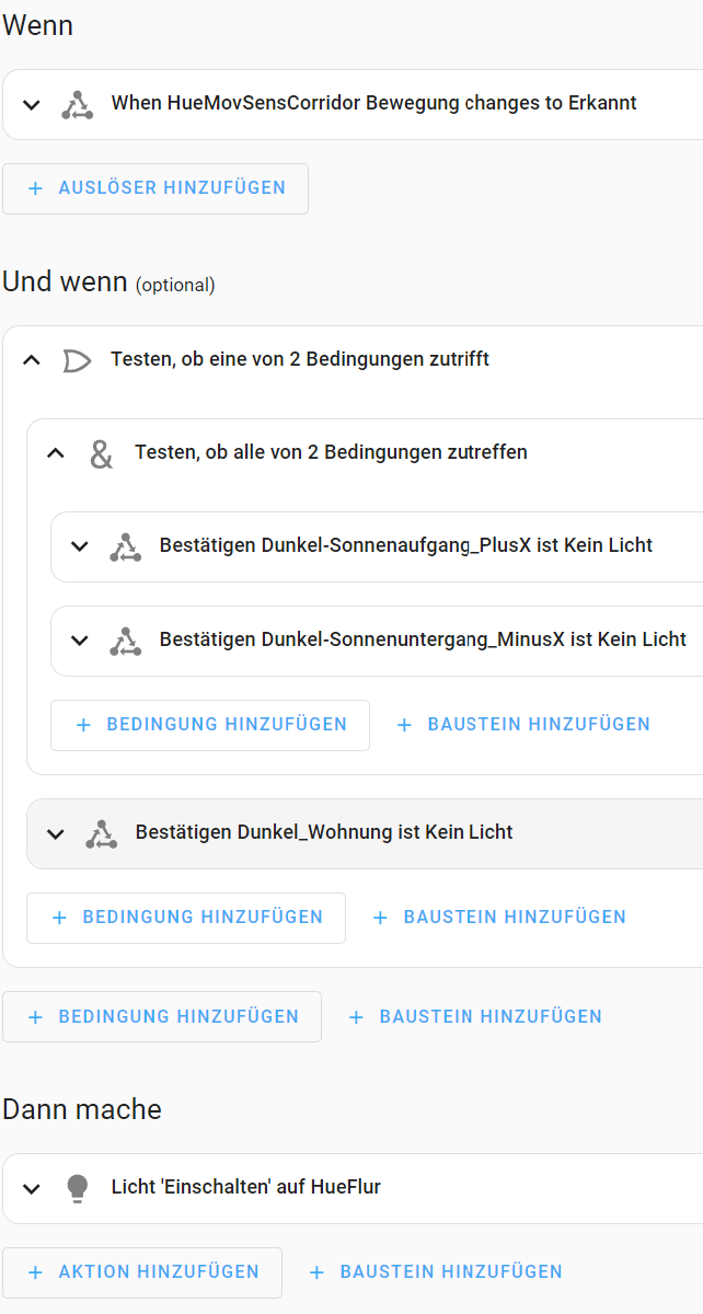

alias: Test1
trigger:
- platform: state
entity_id:
- binary_sensor.hue_motion_sensor_2_motion
to: "on"
condition:
- condition: or
conditions:
- condition: and
conditions:
- condition: state
entity_id: binary_sensor.dunkel_sonnenaufgang_plusx
state: "off"
- condition: state
entity_id: binary_sensor.dunkel_sonnenuntergang_minusx
state: "off"
- condition: state
entity_id: binary_sensor.dunkel_wohnung
state: "off"
action:
- service: light.turn_on
metadata: {}
data: {}
entity_id: light.hueflur

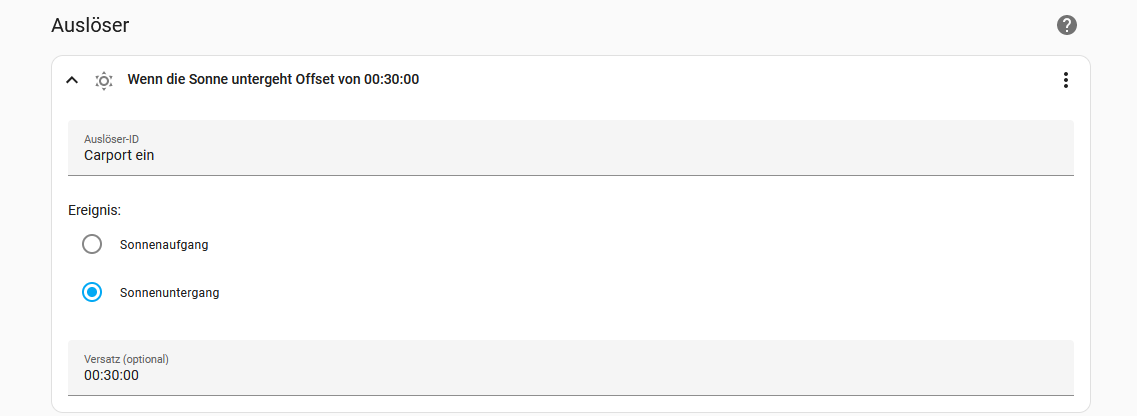

Wenn du unbedingt einen Helfer willst, leg dir eine Automation an (nach Vorlage von @totow und @fazer1000), die den Helfer on/off schaltet. Ich sehe da aber auch keinen Sinn, außer du willst öfter den Offset für alle Automationen verstellen.
Ich habe viele Lichtergruppen, die ich nicht jedes mal einzeln anpassen möchte, da es mal schneller Dunkel wird (Winterzeit / wolkige Tage) und mal nicht so schnell (Frühling, Sommer), deshalb denke ich an Helfer, die einmal angepasst für alle Lichtergruppe gelten.
Hmm Dein Vorschlag klingt gut …
Eine Automation, die einen Helfer on/off schaltet, der dann wiederum von allen andere Automationen der Lichtergruppen verwendet wird.
Ich kann das aber beim besten Willen nicht programmieren. Welchen Helfer nehme ich da?
Könntest Du mir bitte helfen?
