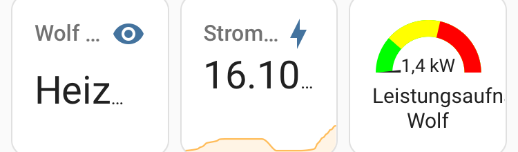

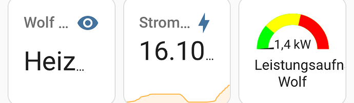

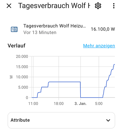

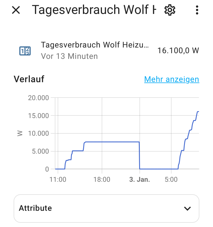

Der Verbrauchszählerhelfer, den ich im Dashboard in eine “Statistik-Kachel” integriert habe, zählt falsche Werte. Hier wird ein Verbrauch von 17kw angezeigt, was aber nicht stimmen kann. Heute wurden 9kwh insgesamt bisher verbraucht.
Unter dem Energiedashboard wird auch korrekt angezeigt, dass die Heizung bisher knapp 3,9 kwh Bezug hatte.
Liegt dies an einer Einstellung beim Helfer oder der Dashboardkachel?
by HarryP: Zusammenführung Doppelpost (bitte “bearbeiten” Funktion nutzen)
Bei dir ist einiges Durcheinander. Verbrauch wird niemals in Watt (W) gemessen, sondern immer in kWh oder Wh. Alles mit W ist die Leistung, nicht der Verbrauch für einen Zeitraum. Du hast anscheinend einen Leistungssensor für den Verbrauchszählerhelfer genutzt. Du musst stattdessen dafür einen Sensor mit kWh nutzen.
