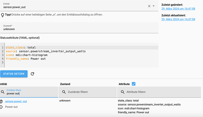

Zeige mal bitte wie der Riemann Summenintegralsensor in den Entwicklungswerkzeugen aussieht?
Osorkon
wo kann ich mir den erstellten Riemannsensor genauer ansehen?
Einfach unter Entwicklungswerkzeuge → Zustände den Sensor eingeben und die Details posten.
Osorkon
Der Grund warum Du diesen Sensor nicht im Energy Dashboard hinzufügen kannst.
ist die fehlende Device Class Energy, sowie die Einheit z.B kWh.
Außerdem ist der Zustand unbekannt?!
Liefert der Quellen Sensor aktuell Werte? Oder ist er auch unbekannt oder nicht verfügbar?
Mach mal ein Screenshot, wenn Du den Riemannsensor als Helfer in der GUI erstellen tust.

ich habe einen neuen Helfer erstellt, hab ihm nur einen anderen Namer Power out gegeben.

Die divice_class des Eingangssensor ist power und das Riemann Integral sollte die device_class in energy ändern.
Was mir auffällt, das der Eingangssensor kW liefert, kann es sein, dass das Riemann Summenintegral W erwartet?
by HarryP: Zusammenführung Doppelpost (bitte “bearbeiten” Funktion nutzen)
Solange der Eingangssensor Power keine Werte liefert, bleibt der Wert für den Riemannsensor unbekannt und solange fehlt ihm auch die richtige device Class.
Sobald ein Verbrauch ermittelt werden kann, kannst diesen auch im Energy Dashboard verwenden.
Wenn Dein Eingangssensor als Einheit kW besitzt, gibst Du als Metrisches Präfix gar nicht an. In Kombination mit der Zeiteinheit Stunden. Ergibt das als Ergebnis kWh.
