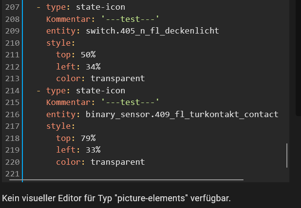

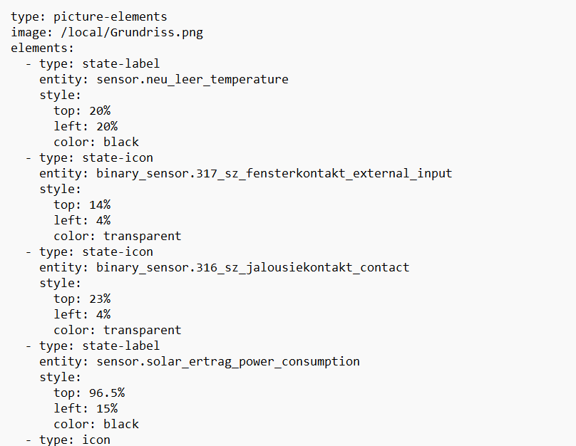

Genaues einrücken ist in yaml das wichtigste (glaube auch bei „ Hilfsworten“)
Hast Du nach jedem # Zeichen eine freie Stelle ? Erst dann das Wort o.e.?
Versuche die folgende Code bei Dir einzufügen.
Ich will mal Klugscheißen! Die Hilfswörter nennt sich auch Kommentar, bzw. durch die #-Zeichen wird der Text “auskommentiert” und nicht als Befehle angesehen. [Klugscheißen beendet]
Super Danke das habe ich gebraucht.
Ich habe noch etwas rumgespielt und siehe da so wie ich es haben will.
Wenn man das so schreibt dann wird es so grün angezeigt.
Und falsch. Es geht nicht um das Wort Kommentar, da kannst du auch alles andere hinschreiben.
Es geht um den unterstrich vor dem Wort kannst du ja mal mit name z.b. testen nur name nimmt er als Befehl mit ein unterstrich davor _name speichert er es ab, aber führt es nicht aus.
