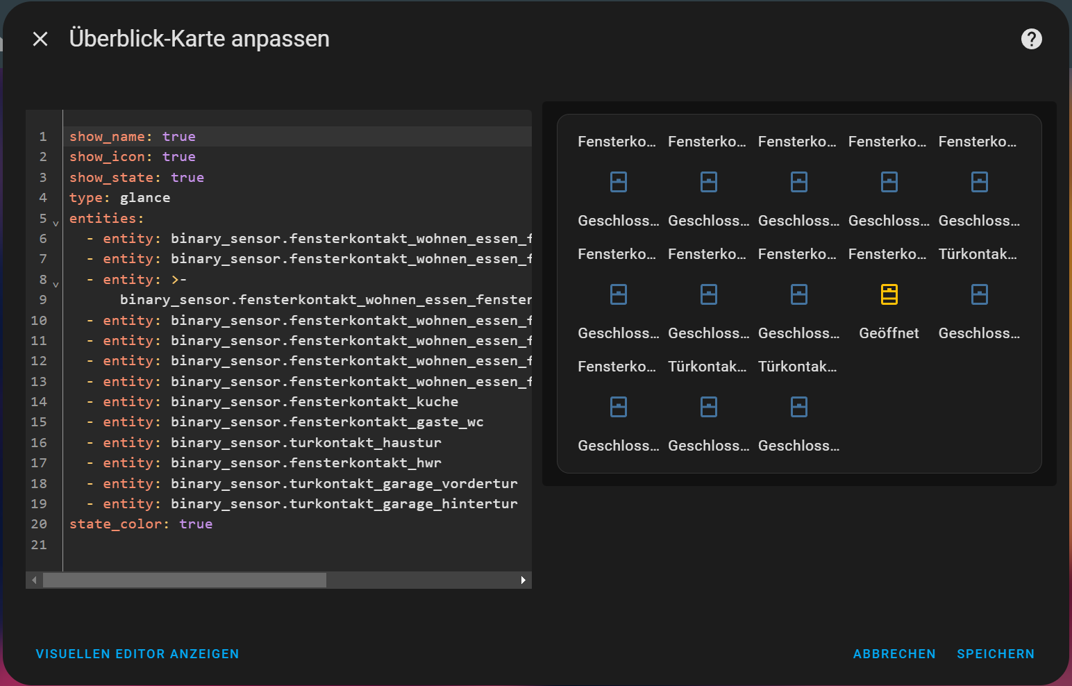

Hallo, anbei ein Yaml Code + Screenshot:
Frage: Was kann ich dem Yaml Code hinzufügen um die Namen der Entitäten zu kürzen damit sie in der Übersichtskarte besser zu lesen sind.
Könnt ihr mir da helfen ?

Kleine Anschlussfrage:
Wo kann ich die Farben für offen und geschlossenes Fenster anpassen ?
Grüße Daniel
