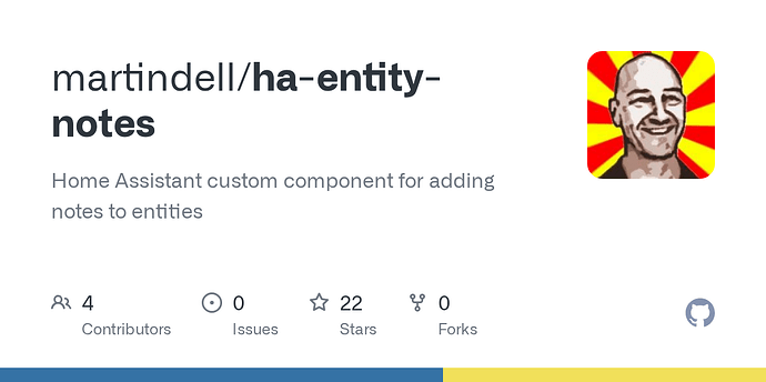

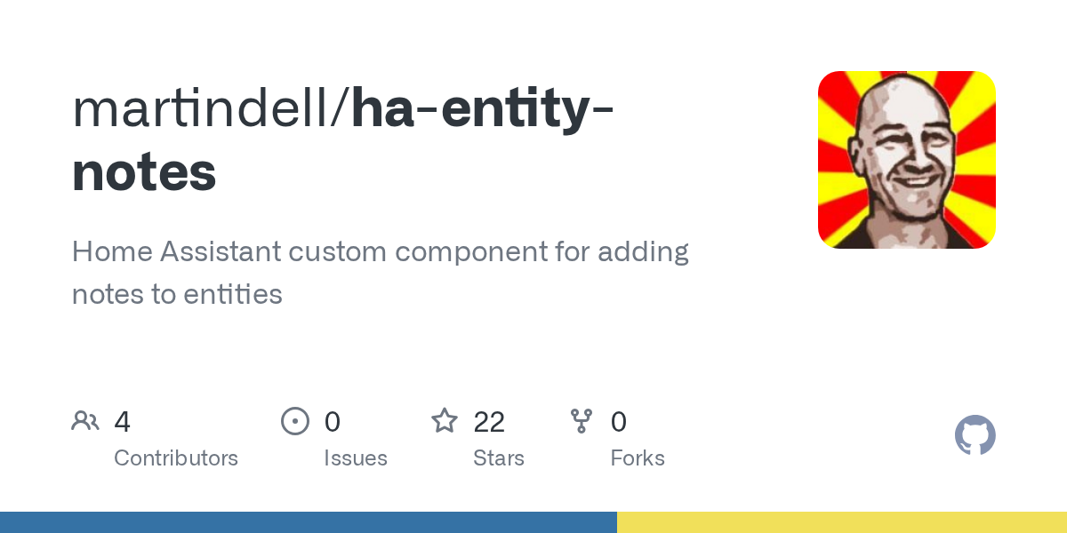

Wenn nicht, gäbe es da noch die Custom Integration aus dem HACS
