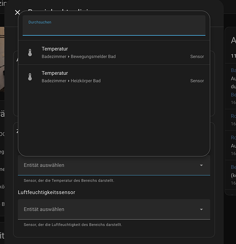

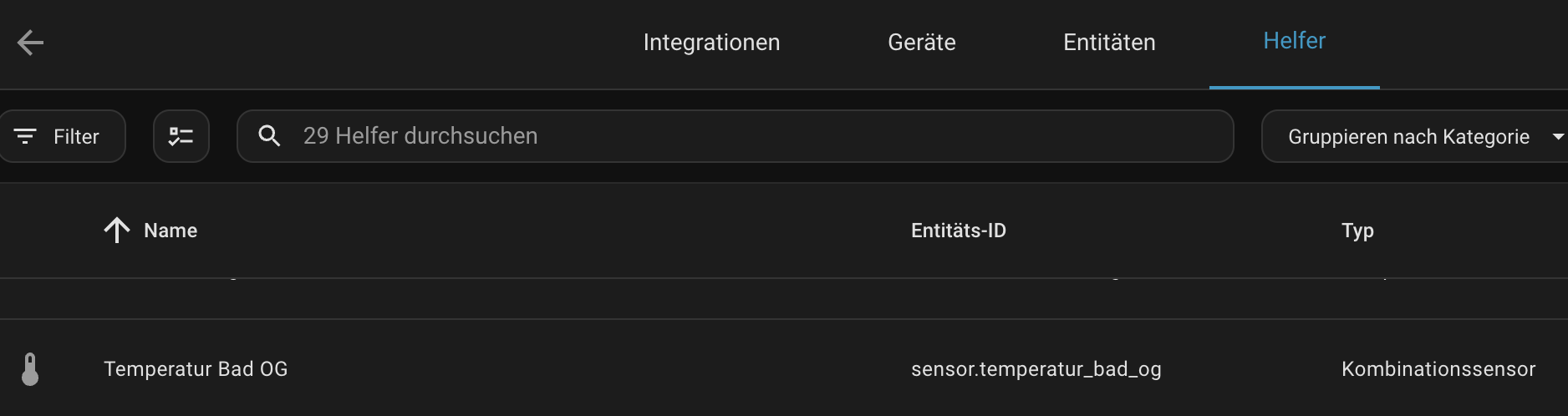

Ich kann folgendes Problem nicht lösen: Im Bad habe ich 2 Temperatursensoren (einer im HK-Thermostat und einer im Bewegungsmelder unter der Decke). Um eine bessere Raumtemperatur bestimmen zu können, habe ich einen Helfer als Kombinantionssensor angelegt, welcher den Mittwert der beiden physischen Sensoren ermittelt. Jetzt wollte ich diesen ermittelten Wert des Helfers als Temperatursensor des Bereichs “Bad” verwenden. Dort stehen aber nur die 2 physischen Sensoren zur Auswahl. Und das, obwohl der Helfer dem Bereich “Bad” zugeordnet ist.
Was mache ich falsch? Wie kann ich den Helfer (der ja den gewünschten Wert anzeigt) als Temperatursensor des Bereiches einstellen?

Dem Kombinationssensor fehlt die Device Class “temperature”
Entweder tust Du diese customizen.
BSP.:
Oder Du erstellst Dir anstatt einen Kombinationssensor einen Tempalte Sensor mit der richtigen Device Class “temperature”
Danke! Mit dem customizing funktioniert es wie erwartet! :slightly_smiling_face:
