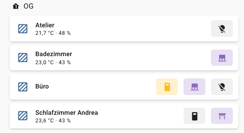

Zunächst einmal ein riesiges Dankeschön an Simon für seine Arbeit bei der Erstellung seines Dashboards. In den meisten Räumen habe ich SwitchBot-Thermometer, aber das Dashboard zeigt mir nur einige davon an, und zwar nicht in allen Räumen. Woran könnte das liegen? Ich habe sie natürlich bereits in allen Räumen konfiguriert.
Der Screenshot zeigt, dass sie im Atelier und im Schlafzimmer angezeigt werden, im Büro jedoch nicht.
Vielen Dank
Das liegt daran, dass du das Büro nicht entsprechend konfiguriert hast.
Geh nach Einstellungen - Bereiche, Labels und Zonen
Klicke bei Büro auf den Stift und füge ganz unten die Entitäten für Temperatur und Feuchtigkeitt hinzu.
Vielen Dank! Das war’s!

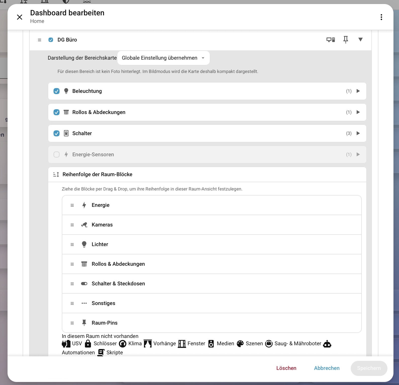

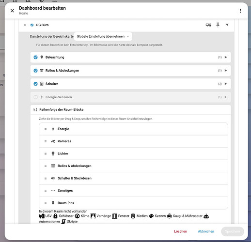

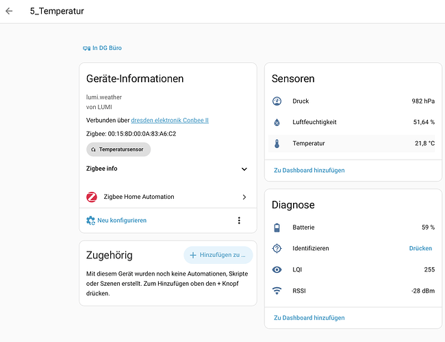

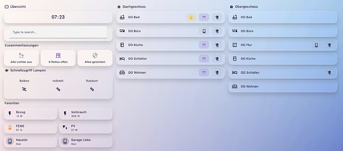

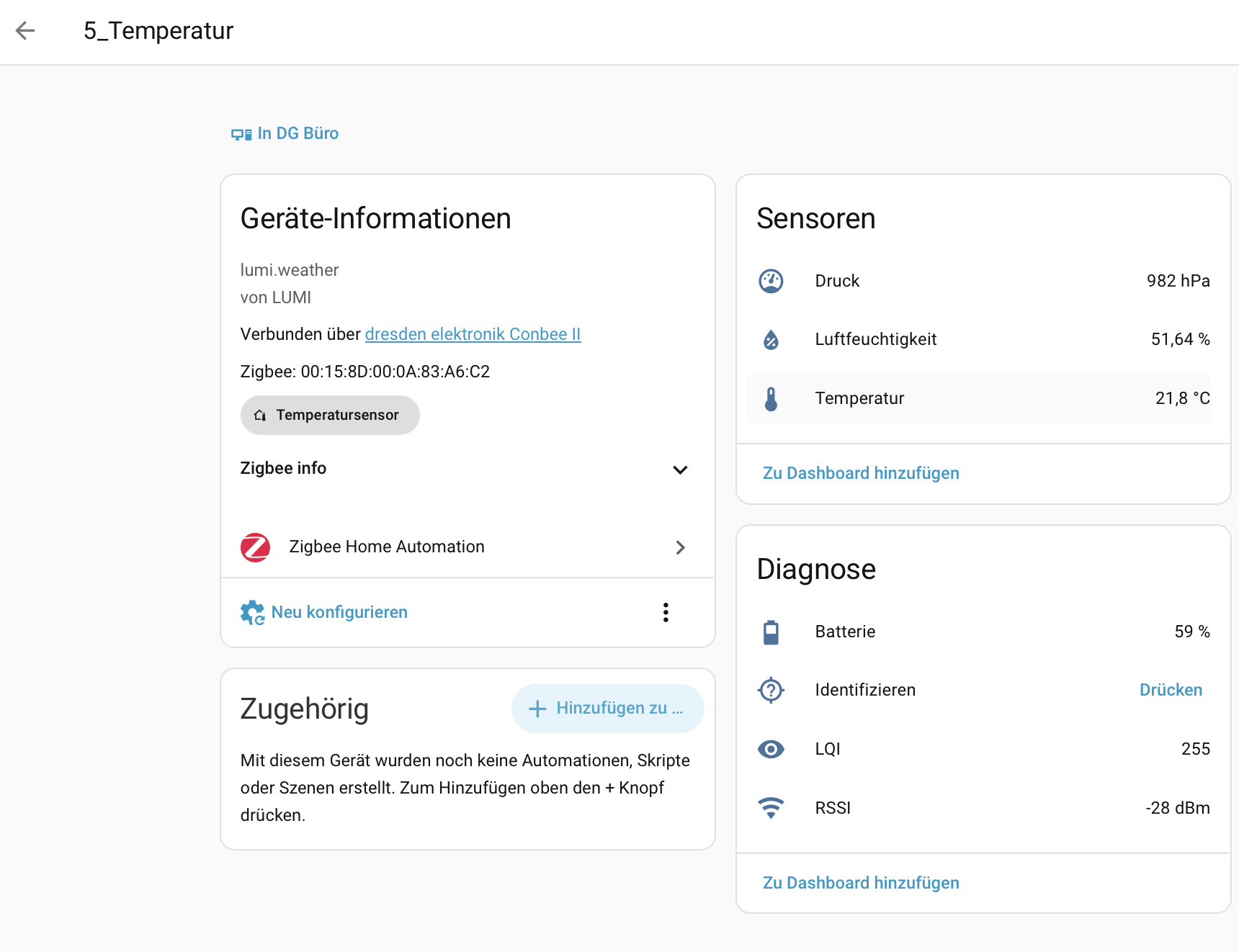

Ich habe das Problem dass bei mir in keinen Raum Temperaturwerte angezeigt werden, obwohl die Geräte korrekte Bereiche haben. Ich kann in den Einstellungen auch kein Klima auswählen. Woran könnte das liegen?
Hier ein Beispiel:
Mein Beitrag zwei vor deinem hilft dir nicht weiter?
Wenn du Klima nicht wählen kannst, hast du keine passenden Entitäten. Ein Temperatursensor gehört nicht zwingend zu Klima. Es geht z.B. mit einem Thermostat, der die Temperatur regeln kann.
Ach ich bin eine Pfeife… ich hab deinen Beitrag gelesen und in den Dashboard Settings gesucht.
Nach dem 10. Mal lesen hab ich gecheckt dass du die HomeAssistant Settings meint. So hat es geklappt :grinning_face:
