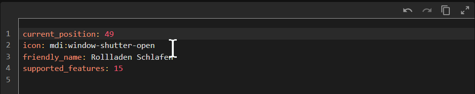

Wenn ich über die KNX Integration meine Rollläden über die UI einbinde, entstehen Entitäten mit unterschiedlichen Paramteren, wieso?

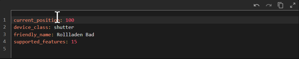

Beide KNX Devices sind in ihrer KNX Struktur gleich. Bei dem einem (Bad) bekomme ich die device_class konfiguriert bei dem anderen fehlt sie. Kann ich das nachträglich ändern? Ich benötige die device_class.

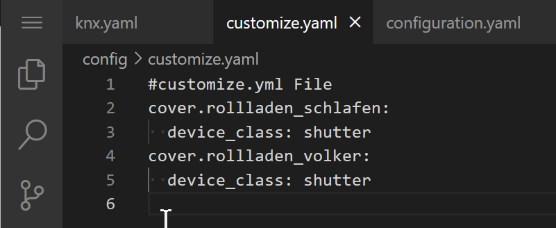

danke für den Hinweis. Ich konnte mit customize.yaml wie folgt den fehlenden Eintrag in der Entität ergänzen:

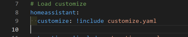

In der configuration.yml
in der customize.yaml
Nun sind dauerhaft die device_class zugewiesen.
