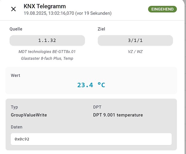

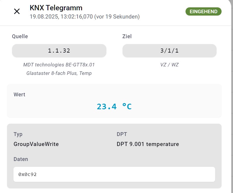

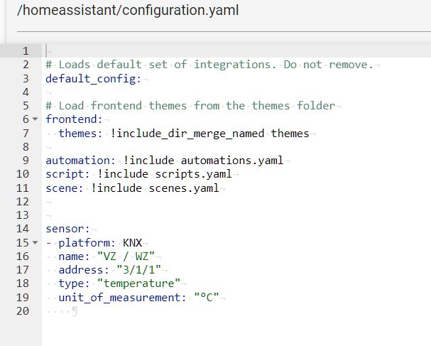

Ich verwende in KNX den 8-fach Glastaster MDT BE-GTT8x.01 mit Temperatursensor. Der Sensor ist mit GA 3/1/1 verknüpft. Die Temperaturwerte werden auch in HA im KNX Gruppenmonitor übertragen. Sh. Screenshots. Ich schaffe es leider nicht diese Werte ins Dashboard zu übertragen. Habe über die Websuche einige yaml files studiert und versucht diese zu verwenden aber ohne Erfolg. Temperatursensoren KNX/Entities zur manuellen Erstellung werden bei HA leider nicht angeboten. Wer kann mir bitte helfen, was mache ich falsch ?

Ich lese den Glastaster mittels Climate aus. Bei Dir wäre das dann:
KNX:
  climate:
    - name: “Büro”
      temperature_address: “3/1/1”
Für die weitere Syntax guck mal hier: Link
Hi, probiers mal so.
sensor:
- name: "VZ / WZ"
  state_address: "3/1/1"
  type: temperature
Gruß Stefan
Vielen Dank für die Inputs,
ich musste noch etwas “rumprobieren” , mit dem Link zu weiteren Syntax hat’s dann geklappt,
hier die yaml welche nun funktioniert :slight_smile:
 knx:
   sensor:
     - name: “Temperatur”
       state_address: “3/1/1”
       type: temperature
       sync_state: every 30
LG, Herbert
Um die Buslast zu reduzieren kannst Du auch
sync_state: expire 30
benutzen. Dann liest HA die Temperatur nur dann aktiv aus, wenn seit mind. 30 Minuten kein Update vom Glastaster gekommen ist.
