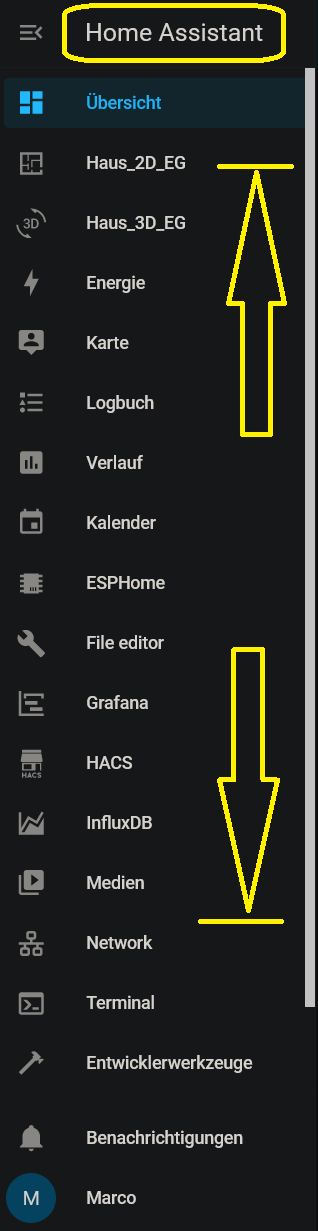

Ich habe meine linke Seitenleiste angepasst, in dem ich oben links lange auf “Home Assistant” klickte, da kann man ja Einträge entfernen & bzw. hinzufügen. Aber nach Cache-Leerung des Feuerfuchses bzw. Edge oder Opera -und / oder- Neuanmeldung in HA, ist diese immer wieder “voll gefüllt” - Kann man da Abhilfe schaffen, dass dies generell so bleibt wie ich es eingestellt hatte? Oder was hab ich übersehen oder nicht begriffen bei der Sache?

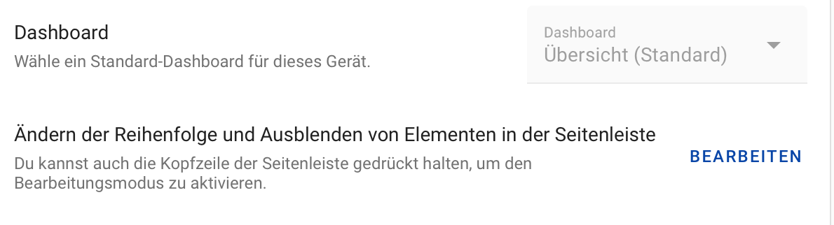

Ich hänge mich an die Frage mal dran, auch wenn sie in eine etwas andere Richtung geht.
Den Seitenleisten-Inhalt kann ich ja hier:
bearbeiten und natürlich auch bei den Add-Ons einstellen, ob sie angezeigt
werden sollen oder nicht.

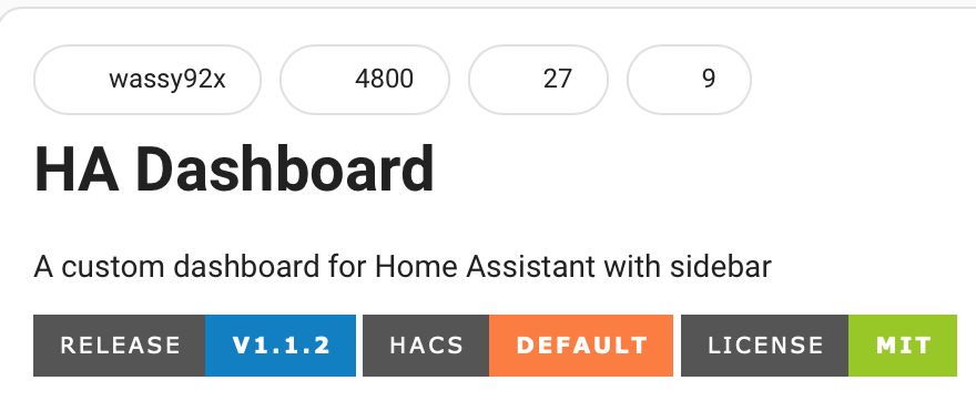

Hatte bisher bei HACS das hier gefunden:
scheint ähnlich zu funktionieren.
Auf den ersten Blick:
Das scheint dann aber allerdings ne eigene Seitenleiste mitzubringen, also neben der Standard-Sidebar von HA.
