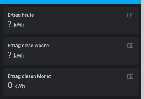

habe ich Probleme mit der Anzeige der einzelnen Werte:
  • Heute und diese Woche zeigt ein “?”
  • Dieser Monat zeigt “0”
  • die Anzeige letzter Monat und dieses Jahr ist OK
Kennt Ihr das Problem, bzw woran könnte das liegen?

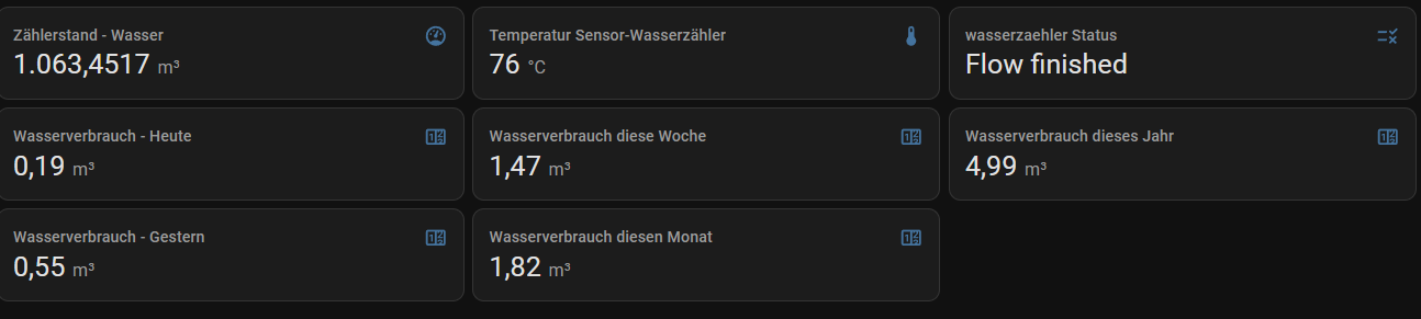

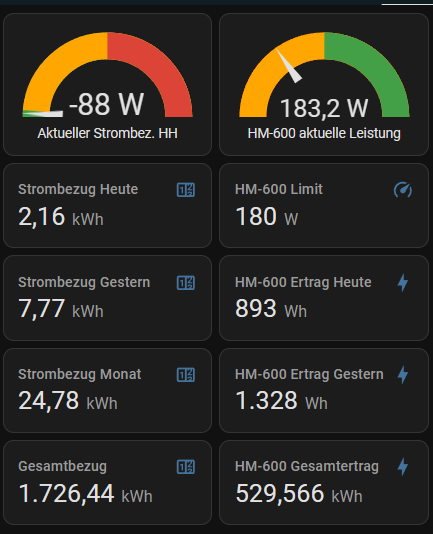

Funktionieren denn bei euch die Statistiken einwandfrei?
Ich habe keine Probleme.
Weder Strom.:
noch Wasser.:

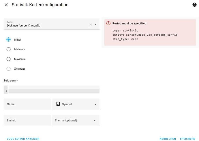

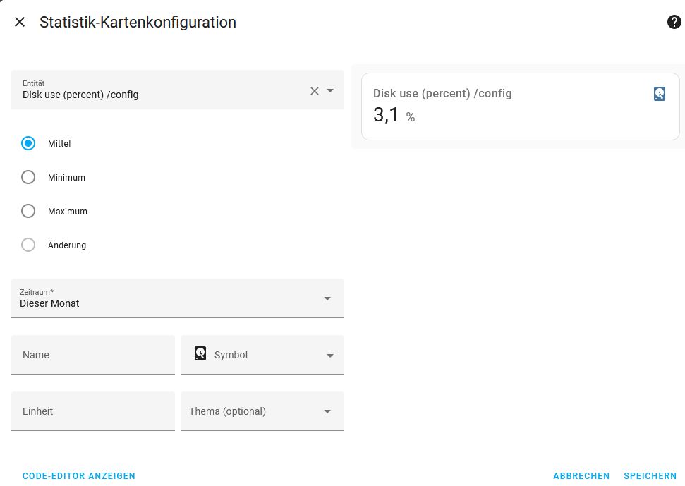

Sehr merkwürdig, wenn ich eine neue Statistikkarte erstellen will sieht das normal aus:

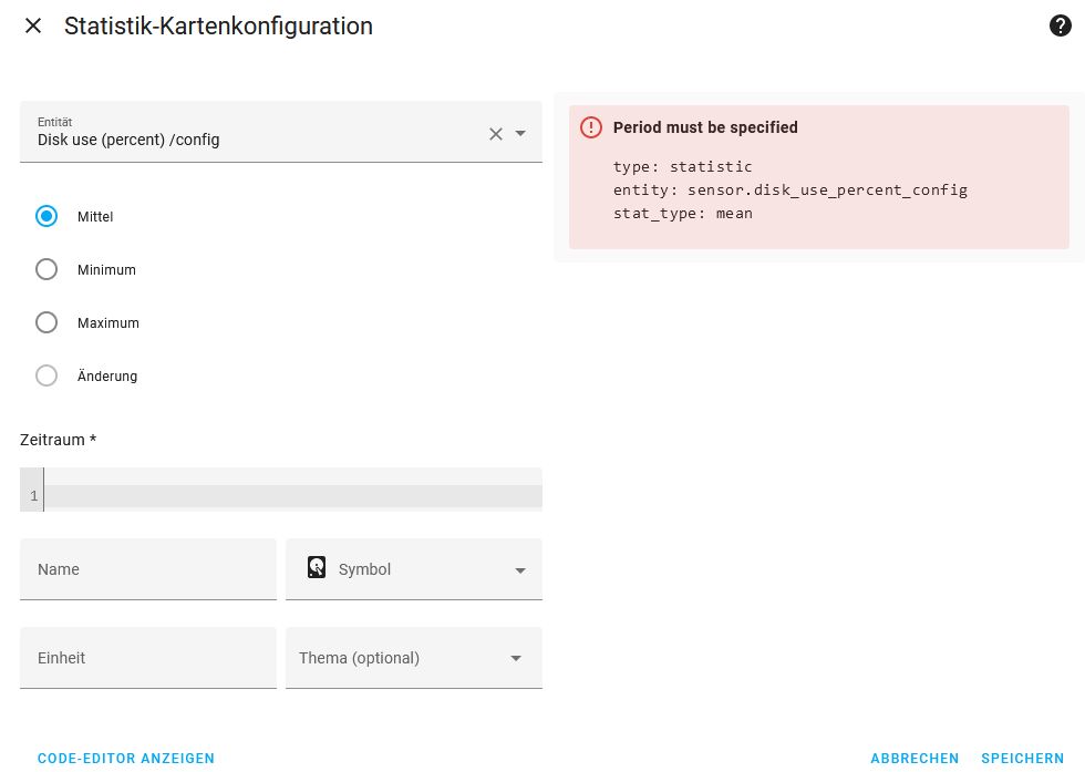

Sobald ich dann den Zeitraum verändern will, oder einen der Auswahlpunkte "Mittel, Minimum oder Maximum anklicke sieht das so aus:
Der Fehler muss sich mit einem Update eingeschlichen haben.
Ich habe einen HomeAssistant zu Testzwecken in einer VM laufen mit der Version 2023.9.1 und dort funktioniert die Statistics Card einwandfrei. Nach Update auf die aktuelle Version 2023.10.0 habe ich das exakt gleiche Fehlerbild wie bei meinem aktiven HomeAssistant welcher ebenfalls auf Version 2023.10.0 läuft.
