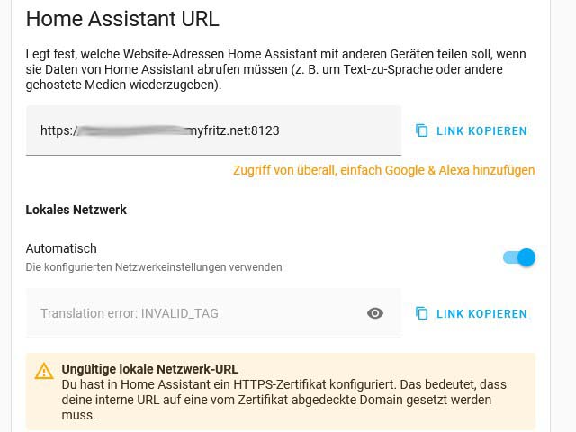

Vermutlich auch nicht richtig ist der Eintrag für das lokale Netzwert unter Einstellungen > System > Netzwerk
4
Es wäre wirklich super, wenn jemand der Ahnung hat, mal ein Blick drauf werfen und mir ein paar Tipps geben könnte.
