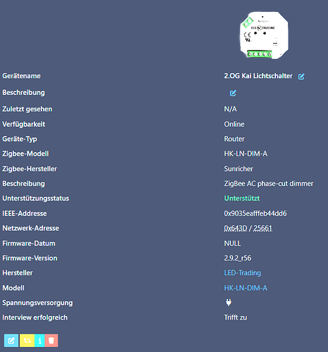

Ich habe diesen Relais Einsatz hinter meinen Lichtschalter: Keine Kaufempgehlung
LED TRADING ZigBee 3.0 Unterputz Schalter
Vorteile:
- Er fungiert als routher
- kann ohne Hub etc. mit anderen Zigbeegeräten verbunden werden(wer das will)
- Ist Dimmbar
Nachteile:
- Es ist etwas fummelig (Shelly sind deutlich kleiner)
- Der Reset Knopf ist am Relais (kann nicht mit Lichtschalter zurpckgesetzt oder Verpunden werden)
- Es ist etwas schwierig ihn Einzubauem aufgrund dessen das er gerade so in die dose passt und die Leitungen stark gebogen werden müssen
Such lieber noch weiter. Ich würde Ihn mir nicht mehr holen
