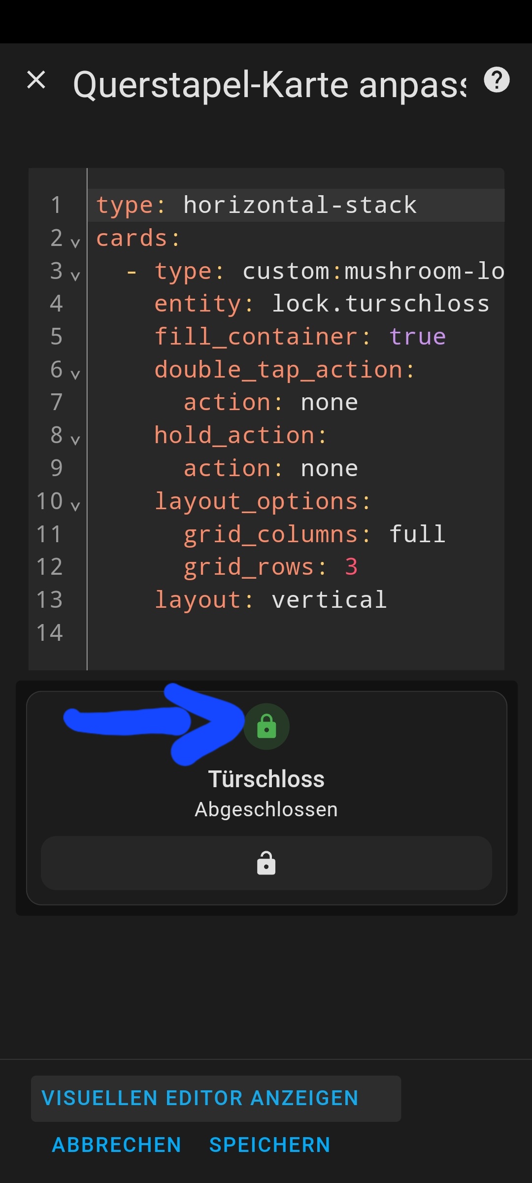

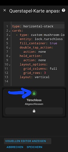

Hallo, ist es möglich Symbole (siehe Screenshot) zu vergrößern?
Reicht es da nicht etwas dem Code hinzuzufügen?
Hier der Code und ein Screenshot der Karte:
Grüße Daniel
type: horizontal-stack
cards:
  - type: custom:mushroom-lock-card
    entity: lock.turschloss
    fill_container: true
    double_tap_action:
      action: none
    hold_action:
      action: none
    layout_options:
      grid_columns: full
      grid_rows: 3
    layout: vertical

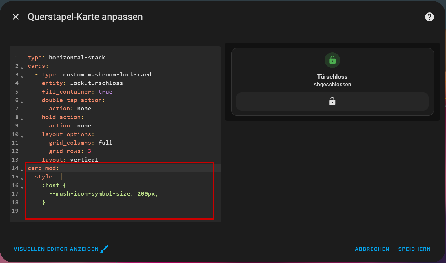

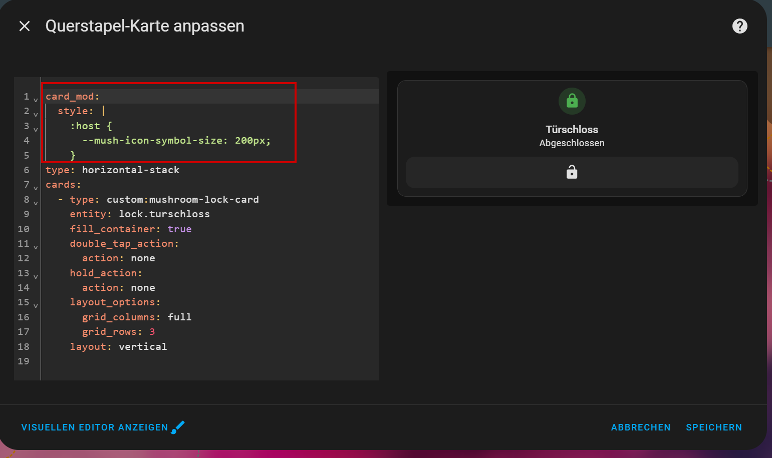

So, endlich kam ich zum testen:
card_mod: ist installiert
Nur funktioniert es nicht (ich habe mal den Wert auf 200px aber auch kleinere gesetzt.
Dabei war es egal ob der Code:
card_mod:
  style: |
    :host {
      --mush-icon-symbol-size: 80px;
Oben:
oder unten:
angehangen wird.
Hat jemand eine Idee ?
Grüße Daniel

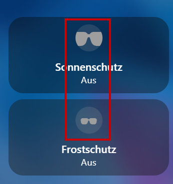

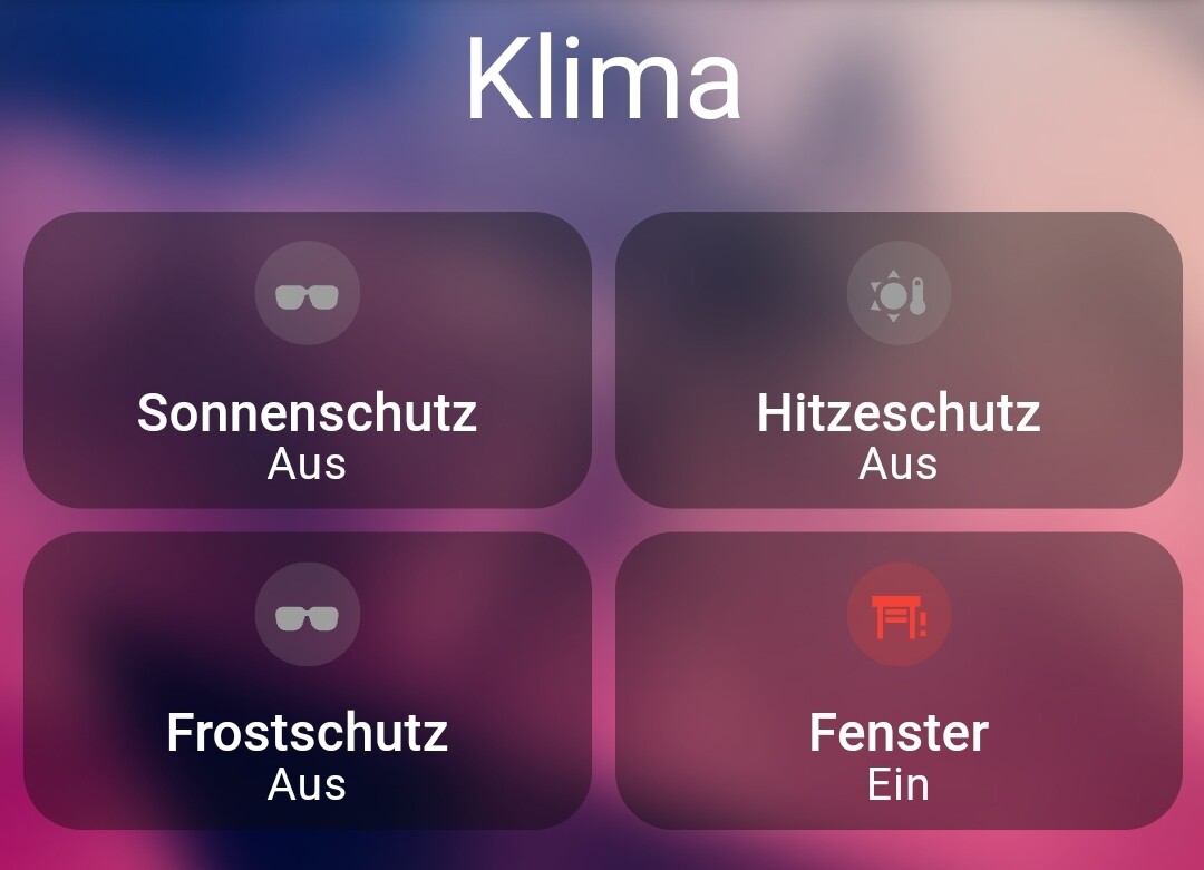

Hier das Bild dazu:
Warum ich bei der ersten Karte den vertikal Stack nutze ?
Weil ich diesen bei Karten mit mehreren Buttons wie zur aktuellen Frage mit den vier Buttons nutze.
Beim Schloss Button hätte ich auch einen einfachen Button nutzen können. Aber der mushroom Button wurde mir direkt mit der passenden Entität angeboten und gefiel mir.
Was für einen hättest du gewählt ?
Grüße Daniel
  1. Wieder falsch eingerückt, card_mod muss auf Höhe des Card Type sitzen.
  2. Handelt es sich um keine mushroom Card, also wird
nicht funktionieren.
Na tolle Wurst.
Wie funktioniert es denn ?
Grüße Daniel
Also kurz gesagt wärst du so nett es mir zu verraten?
Aber um erstmal einen schönen Samstag Abend.
Versuch es mal so
card_mod:
  style: |
    ha-tile-icon {
      --mdc-icon-size: 30px;
Aber eine einheitliche Regel über alle Karten gibt es nicht.
So, probiert und gefunden:
Hier der funktionierende Code.
Was das mush-icon-symbol angeht wird nur das innere des “Kreises” vergrößert, nicht der Kreis selbst (screenshot).
Hast du da noch einen Tipp ?
