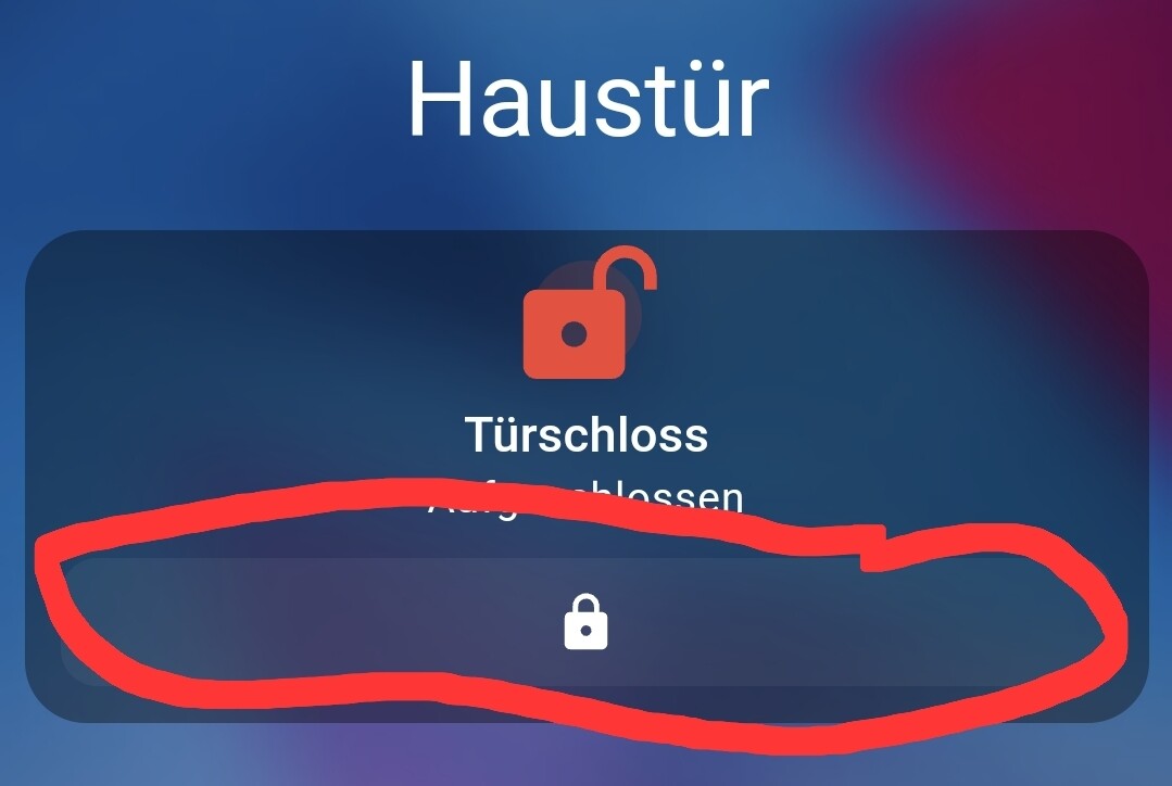

Anpassung einer Karte
Hallo, ist es möglich das umrandete Feld zu entfernen ?
Warum ?
Weil man ohne weitere Bestätigung die Tür öffnen kann. Auch wenn man mal mit dem Finger beim scrollen nach unten drauf kommt…
Hier der Code zu der Karte:

Hast du dir mal die Kachel Karte angeguckt?
Die sieht fast genau so aus und da kannst du die Button an und aus schalten.
müsstest dann nur mit cardmod gucken.
Oder du nimmst einfach die Template Karte von Mushroom.
Tobi
Ich habe auch die Kachel-Karte genommen.
type: tile
entity: lock.wohnungstur
vertical: true
show_entity_picture: false
hide_state: false
OK, wird morgen probiert.
Danke euch beiden.
Daniel

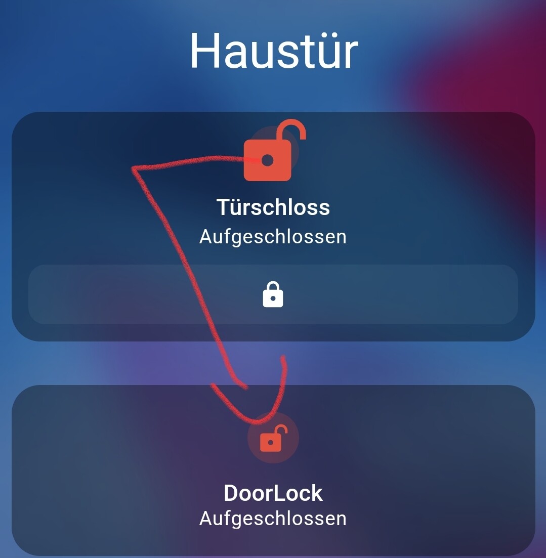

Konnte nicht abwarten → sehr gut
Könnt ihr mir noch verraten wie ich das Symbol größer bekomme ?
:crayon:by HarryP:Zusammenführung Doppelpost (bitte “bearbeiten” Funktion nutzen)
Zeig mal dein Yaml Code
type: tile
entity: lock.doorlock
show_entity_picture: true
vertical: true
hide_state: false
grid_options:
  columns: full
state_content: state
hold_action:
  action: none
