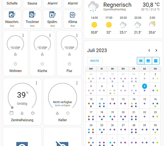

Karten im dashboard nur saisonal anzeigen
in meinem dashboard ist wenig Platz und es gibt Karten, die aktuell ausgegraut sind.
dabei handelt es sich zB um die FRITZ!Dect Heizungs-Thermostate oder die Vissman-Heizung die in den Sommermonaten komplett abgeschaltet werden. Dasselbe wird umgekehrt für die Klimaanlage und Ventilatoren im Winter zutreffen. Könnte man diese Karten nicht einfach in einem bestimmten Zeitfenster zB Mai-September gegeneinander austauschen? Würde Platz auf dem dashboard sparen.
