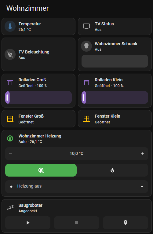

Moin zusammen,
in sachen Dashboard hab ich noch viel Lernbedarf.
Folgendes hätte ich gerne.
Den Sommer über sollen die Heizungssteuerungen ausgeblendet werden.
Ich nutze Stapelkarten im Dashboard. So sieht das Wohnzimmer aus:
Hier der Code dazu:

Gibt es eine Möglichkeit die Heizungssteuerung z.B. nur von Mai-September anzuzeigen? Ich werde bei google nicht wirklich fündig.
Das gleiche habe ich mit Steckdosen vor. Ich habe für die Weihnachtsbeleuchtung im Wohnzimmer extra Steckdosen die natürlich nur zur Weihnachtszeit angeschlossen sind. Diese würde ich gerne auch nur dann im Dashboard sehen.
Kann mir jemand helfen?
LG Tim

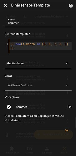

Sofern du nicht die neueste Bereiche (engl. Section) Ansicht benutzt ist die Conditional Card dein Freund. Das ist eine Karte die anhand von Bedingungen andere Karten verstecken kann.
Leg dir einen Template-Helfer für binary_sensor an
{{ now().month in [5, 6, 7, 8, 9] }}
Diesen kannst du dann bei Sichtbarkeit abfragen.
Vielen Dank! Hat super geklappt :slight_smile:
LG Tim
