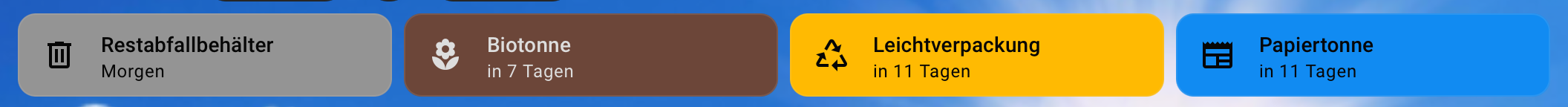

ich habe aus Hacs eine “TrashCard”-Karte, welche aber nur auf Geräten angezeigt wird, auf denen ich mit meinem Benutzer angemeldet bin.
https://github.com/idaho/hassio-trash-card
event_grouping: true
drop_todayevents_from: "10:00:00"
next_days: 31
pattern:
  - icon: mdi:flower
    color: brown
    type: organic
    pattern: Biotonne
  - icon: mdi:newspaper
    color: blue
    type: paper
    pattern: Papiertonne
  - icon: mdi:recycle-variant
    color: amber
    type: recycle
    pattern: Leichtverpackung
  - icon: mdi:trash-can-outline
    color: grey
    type: waste
    pattern: Restabfallbehälter
  - icon: mdi:dump-truck
    color: purple
    type: others
day_style: counter
alignment_style: left
items_per_row: 4
refresh_rate: 720
with_label: true
type: custom:trash-card
entities:
  - calendar.landkreis_anhalt_bitterfeld
filter_events: true
only_all_day_events: true
hide_time_range: true
use_summary: false
grid_options:
  columns: 24
  rows: 1
full_size: true
Ich finde nirgends eine Einstellung, damit es auch andere Personen sehen.
Meine Person ist alleiniger Admin.
Auch wenn ich eine andere Person als Admin setze, ändert sich nix.
Es tritt nur bei dieser Karte auf.
Alles Andere funktioniert ohne Probleme.
Jemand eine Idee, was ich da machen kann?

Hängt die Card evtl in einem Abschnitt, den du nur für dich sichtbar gemacht hast?
Nein, ich habe sie auch auf mehreren Dashboards und die sind alle für 3 Personen sichtbar.
Sichtbarkeit - überall schon geprüft.
Wie gesagt, die anderen werden ja ohne Probleme angezeigt.
Kopiere dir den Code, lösch die Karte und füge sie dann neu zu. Ist sie dann sichtbar?
Ich habe den Fehler glaube gefunden.
Ich habe auf einigen Geräten den Seitenzoom auf 75% gehabt.
Habe diesen nochmal auf 100% und wieder zurück gestellt.
Nun werden sie angezeigt… :face_with_peeking_eye:
